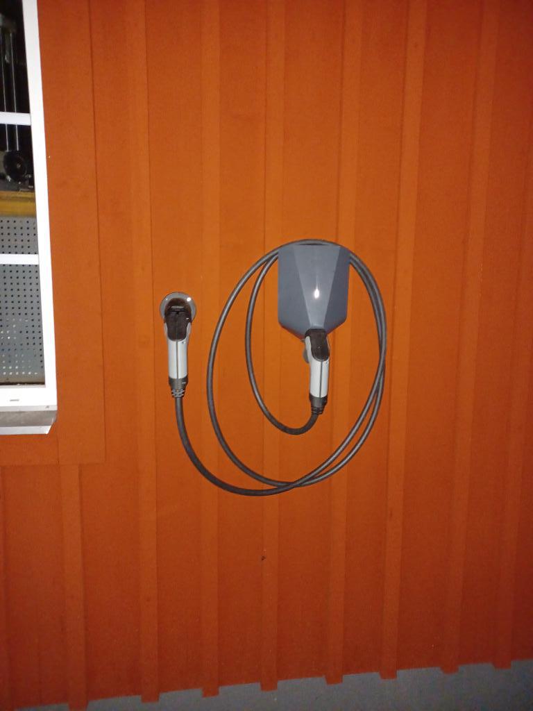

Man kan ha kablen runt en easee också. Här är det en klumpig kabel monterad på våran ena box.

Ser ju helt ok ut, men jag kommer behöva 7m kabel och har en smalare väggstump än vad du har där.Daven skrev:Man kan ha kablen runt en easee också. Här är det en klumpig kabel monterad på våran ena box.

Att jag gillar designen på Halo är mest pga integrerad kabelvinda. Det går att linda kabeln snyggt och prydligt och man behöver inte ta så mycket väggyta i anspråk med separata anordningar. Easee plus en kabelhållare blir lite mycket just på min vägg.

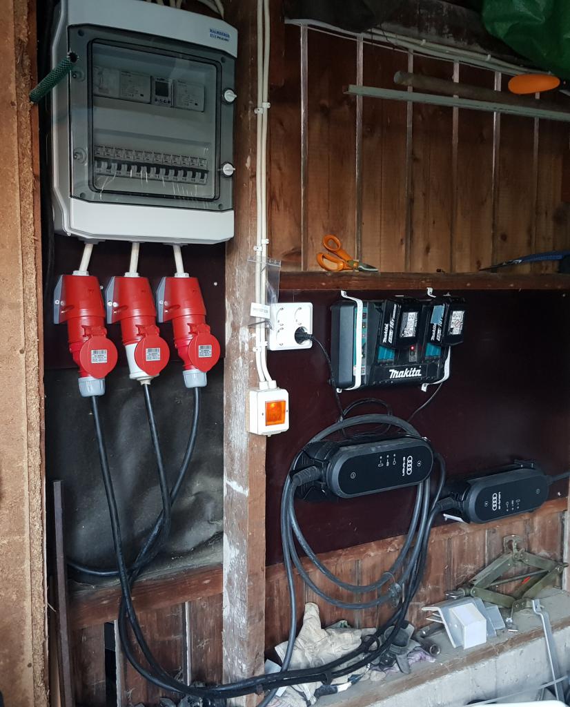

Problemet med lastbalansering är ju att om en fas till hushållet överstiger inställt värde så slår laddningen ifrån.
Kör du 11 kW till elbilen tar den 16A på alla faser. Kör du då igång tvättmaskinen kan det bli 10A till.
De flesta hushåll har relativt små huvudsäkringar, 16-20A är inte ovanligt.
Kör någon dammsugare eller hårfön så slår det av laddningen.
Jag tror det skulle funka bättre att hushålla lite med effekten, kanske 5,5 kW med 3x8A till elbilen skulle funka bättre.
Det kör jag själv med två elbilar som laddar olika tider samt 20A huvudsäkring utan laststyrning. Vi har bergvärme som uppvärmning.
Däremot har jag tidstyrning då vi har effektavgift mellan 07.00-19.00 på vardagar.
Jag kör faktiskt med Audi reseladdare, då detta är det ända jag fått att fungera med Audi e-tron laddningstimer.
Har byggt en egen tidstyrning med tidur och kontaktorer bara.
