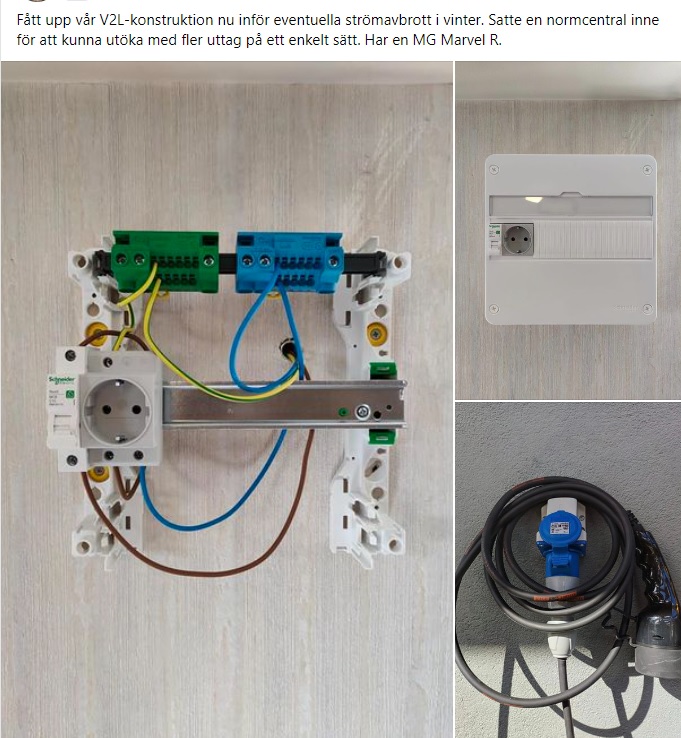

Enkel, billig och säker V2L lösning. Sätt ett elintag på väggen ute.
Borra hål i väggen och sätt upp ett elskåp med 10A säkring inne.
Helt separerat från det vanliga elsystemet.

Frågan är var jordledaren är ansluten, troligen inte till jord i alla fall.Zalman3 skrev:Enkel, billig och säker V2L lösning. Sätt ett elintag på väggen ute.

Mycket bra fråga. Det har jag också funderat på i min Ioniq 5.mikebike skrev:Frågan är var jordledaren är ansluten, troligen inte till jord i alla fall.Zalman3 skrev:Enkel, billig och säker V2L lösning. Sätt ett elintag på väggen ute.

Möjligen är jorden ansluten till bilens chassi, men det är ju isolerat från marken/jord.mati skrev:Mycket bra fråga. Det har jag också funderat på i min Ioniq 5.mikebike skrev:Frågan är var jordledaren är ansluten, troligen inte till jord i alla fall.Zalman3 skrev:Enkel, billig och säker V2L lösning. Sätt ett elintag på väggen ute.
När man laddar en elbil, blir den då jordad via laddkabeln?

Undrar vad de tänkt använda det där skåpet till?Zalman3 skrev:Enkel, billig och säker V2L lösning. Sätt ett elintag på väggen ute.
Och framförallt varför de valde att sätta in en säkring.
V2L är avsäkrat i bilen och det hade räckt med ett vägguttag där över hålet.
Vidare så behövs ingen separat jordning om man bara har ett fåtal små förbrukare, men tänker man koppla upp sig mot flera så skulle jag nog komplettera detta med ett jordspett eller rent av en reservkraftsomkopplare så man istället kopplar hela V2L systemet på delar av husets anläggning via en fas direkt i centralen.
Dvs man delar upp centralen i två delar där en är uppbyggd med personskyddsautomater och vid avbrott kan man få mata vitala delar som kyl/frys, valda uttag och lampor, cirkulationspump om man har tex en vedpanna kopplad till vattenburen värme mm direkt via V2L.
Då har man ett system som man faktiskt har nytta av istället för ett uttag som skall kopplas via skarvsladdar.

Det blir väl flytande jord då, dvs eg ingen alls… typ…mikebike skrev:Möjligen är jorden ansluten till bilens chassi, men det är ju isolerat från marken/jord.mati skrev:Mycket bra fråga. Det har jag också funderat på i min Ioniq 5.mikebike skrev:Frågan är var jordledaren är ansluten, troligen inte till jord i alla fall.Zalman3 skrev:Enkel, billig och säker V2L lösning. Sätt ett elintag på väggen ute.

Det är alltså vatten istället för jord.Bjelke skrev:Det blir väl flytande jord då, dvs eg ingen alls… typ…mikebike skrev:Möjligen är jorden ansluten till bilens chassi, men det är ju isolerat från marken/jord.mati skrev:Mycket bra fråga. Det har jag också funderat på i min Ioniq 5.mikebike skrev:Frågan är var jordledaren är ansluten, troligen inte till jord i alla fall.Zalman3 skrev:Enkel, billig och säker V2L lösning. Sätt ett elintag på väggen ute.
Har du ett jordat uttag? Nä, mitt är vattnat. Nästan lika bra.

Det finns ingen IEC standard för V2L ännu.
Allt som hör till bilen styrs av fordonsdirektiv till skillnad mot allt i en byggnad där elinstallationsreglerna gäller.
Möjligen om det finns något skydd i bilen vid jordfel, finns skisser på nätet som antyder att kontrollstiften i typ 2 kontakten används på något vis.

Jag har redan brutit mot åtminstone två av reglerna ovan. För det första har jag använt en grenkontakt och dessutom kom det ett skyfall häromdagen när bilen stod ute med V2L igång och en massa verktyg inkopplade.
Det hände inget uppseendeväckande.
