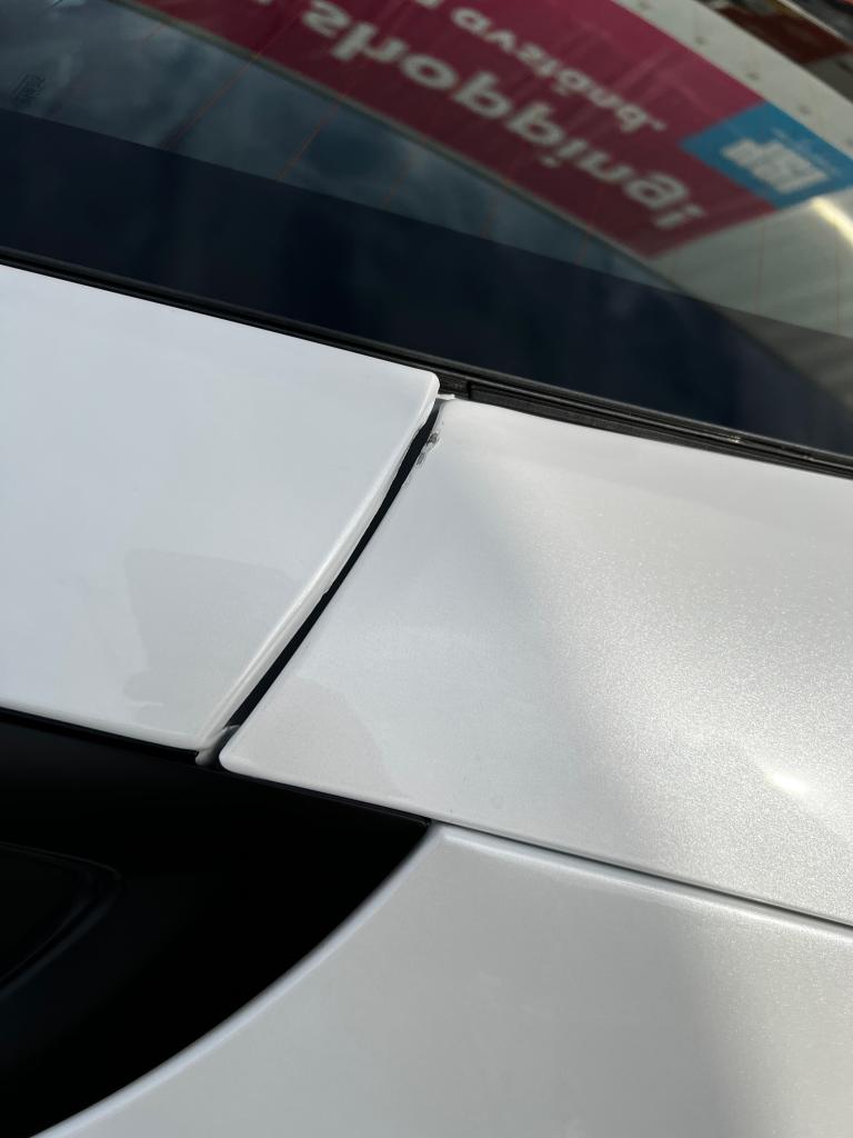

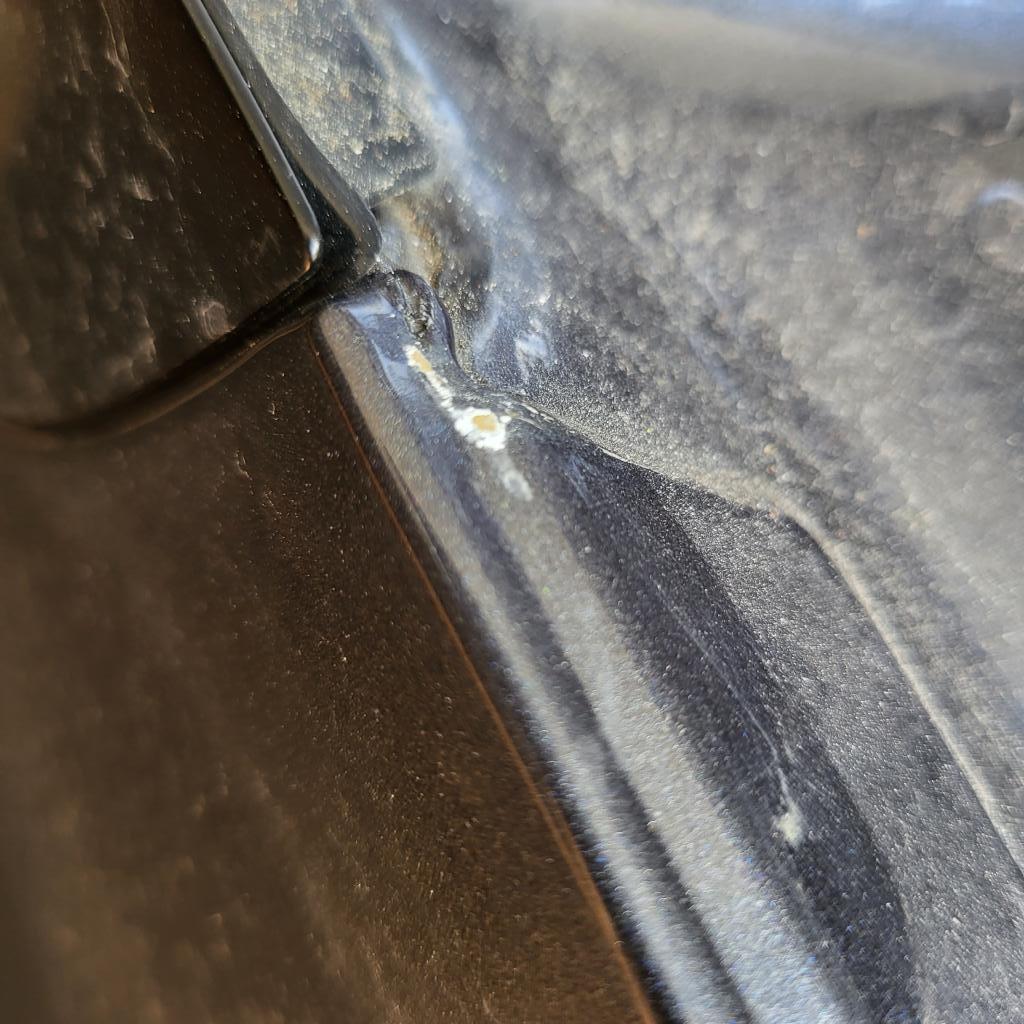

För ett litet tag sedan började jag höra ett klonkande ljud när jag öppnade bakluckan. Tänkte det var ju märkligt. Så kollade jag upp det närmare idag och då visar det sig att på vänster sida så är det som att bakluckan är lite nertryckt mot C-pelaren så när den öppnas skaver den.
Supermärkligt...
Någon annan som upplevt ngt liknande?

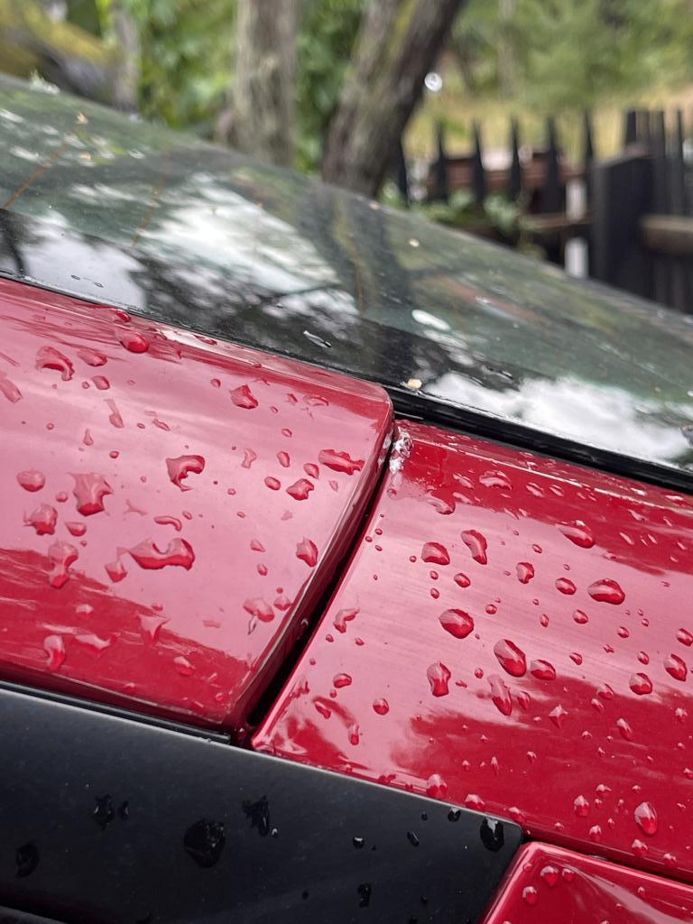

Nu frågade du inte mig men hade samma problem så visar min med som en bonus.
Hela ovansidan på bakluckan (ner till handtaget) samt takreling målades om när min krånglade, allt för att inte få någon lackskarv.

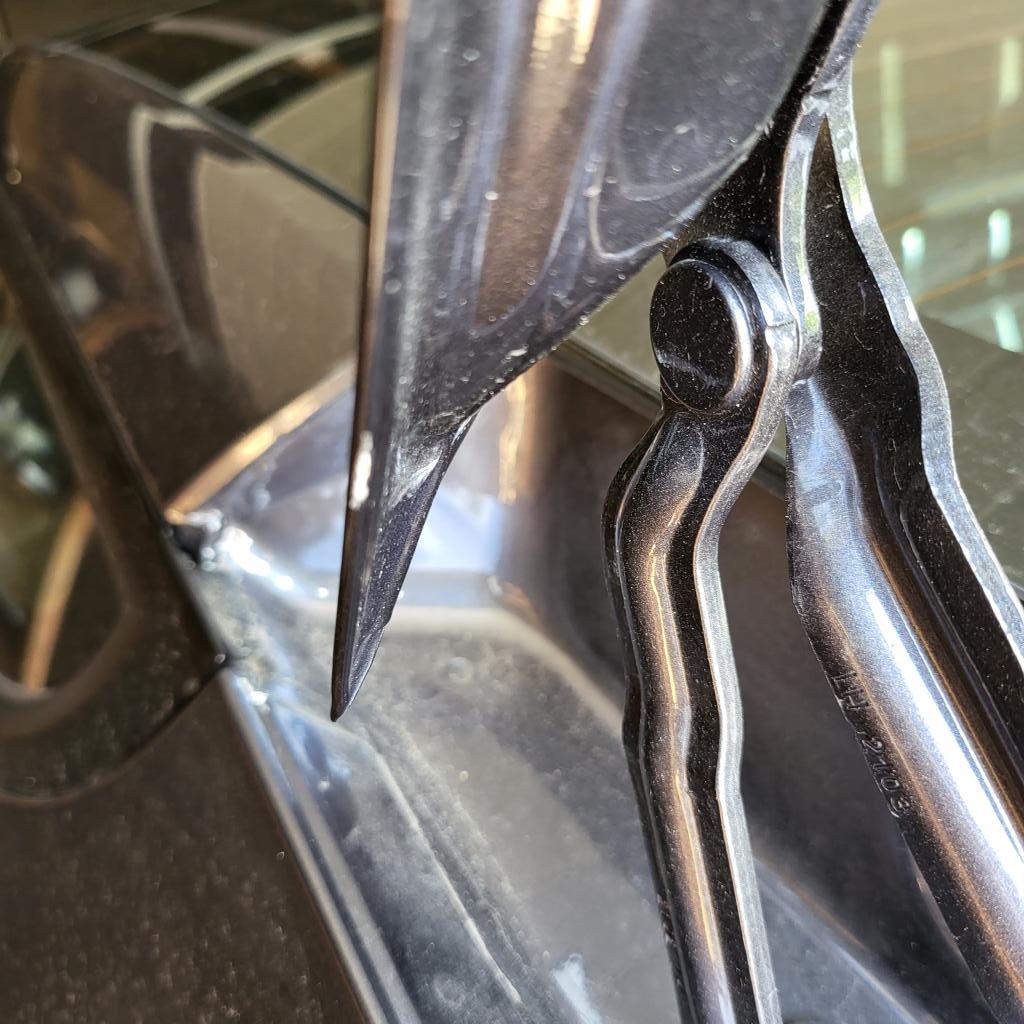

Är inte vid bilen nu men som jag förstod det på teknikern är det bara bulten/skruven/muttern (vad man nu vill kalla det) på fästet i bakluckan som släpper. Tror bara det är 2 skruvar där, syns tydligt när luckan är öppen och man kollar på infästningen.

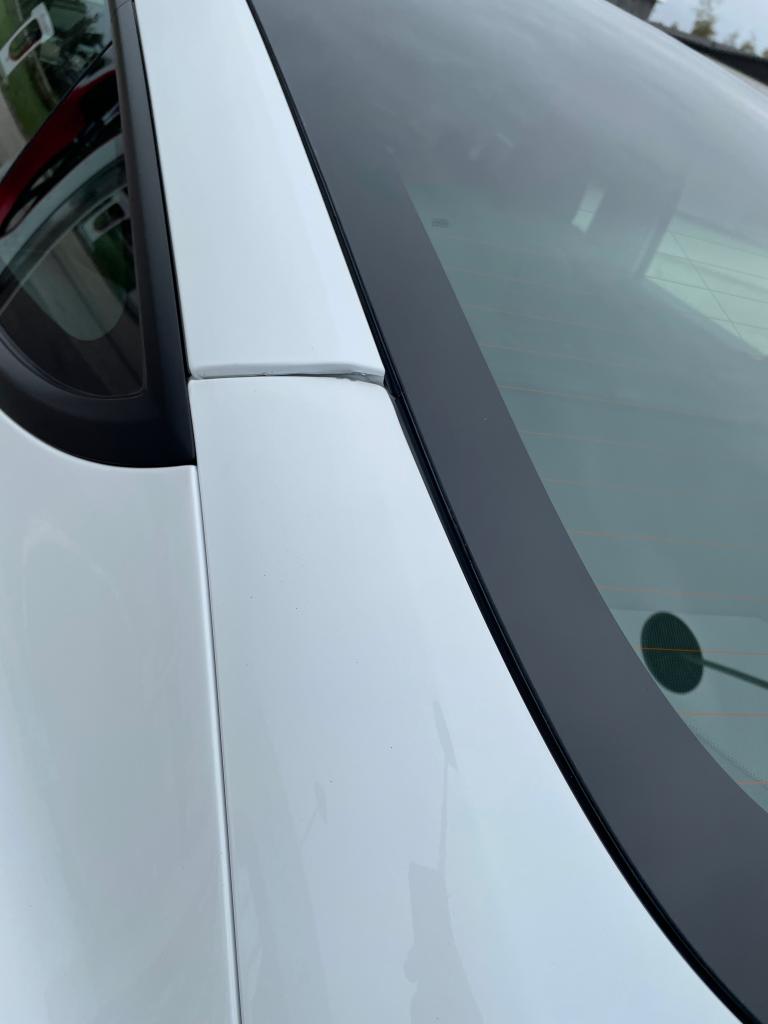

Det är inte mycket skav men satt i en skarv. De försökte på tesla först, antar lackstift men det blev inte så bra. Misstänker att detta har att göra med att motorn sitter på den sidan och att den har ett relativt kort verkningsområde som gör att infästningen av luckan glappar med det är bara spekulation från min sida.

Kollade på bultarna idag på båda sidorna. Ser att lacken har blivit skavd på bultarna så jag antar att Tesla har dragit åt dem när jag nämnde om problemet med luckan tidigare. Man får nog efterdra lite ibland som en del av egen hittepå serviceplan.
