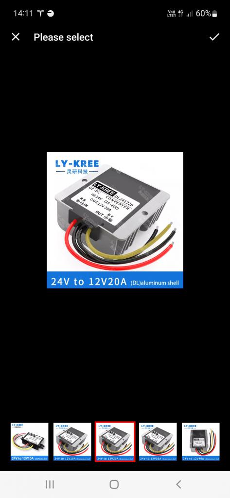

Denna från Aliexpress borde ju funka:

Beställde nu en sådan på AliExpress för 12V40A så ska räcka till den 300W Inverter jag tidigare köpte (men inte provat).
bra pris tycker jag, 22USD inkl frakt.
Provade invertern med mitt labbaggregat och den klarade upp till 15V men däröver fick man en felkod så det verkar som StepDown convertern behövs.
Kan ju vara bra att ha till annat med som kräver 12V.
