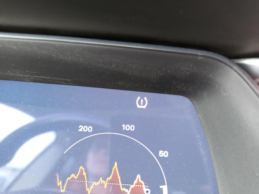

Vad betyder denna varningssymbol?

Däcktryck?

Ja, det är däcktrycket

Håll höger knappen inne och scrolla ner till "bilstatus" så ser du vilket hjul det är.
Rekommenderat tryck hittar du på en dekal vid stolpen vid förarsidan,
Efter en lång och varm sommar så sjunker trycket under varnings gränsen nu när det är kallare på nätterna.

Hade släckts nästa gång jag kom till bilen men trycket ligger lågt så får ta och fylla. Tack!
