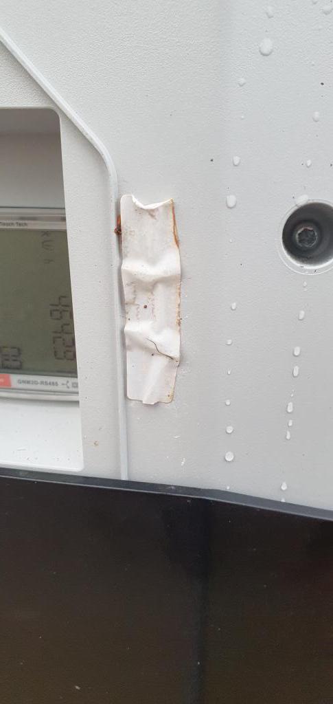

Nu till problemet, boxen har som sagt ett lösenordskyddat WiFi nät, och lösenordet var skrivet på en lapp under ett låst lock på boxen. Låste upp den idag och fann att lappens text var helt bortsuddad av fukt/vatten.
Det finns ingen enhet kvar som kan ha haft lösenordet i sig. En möjlig chans är att jag tog bild av koden och den ligger begravd någonstans på en fotohårddisk... Men utöver att gräva igenom tusentals bilder; kan det finnas något annat sätt att ta sig in i boxen? Kartong, manual osv slängde nog elektrikern efter installation.

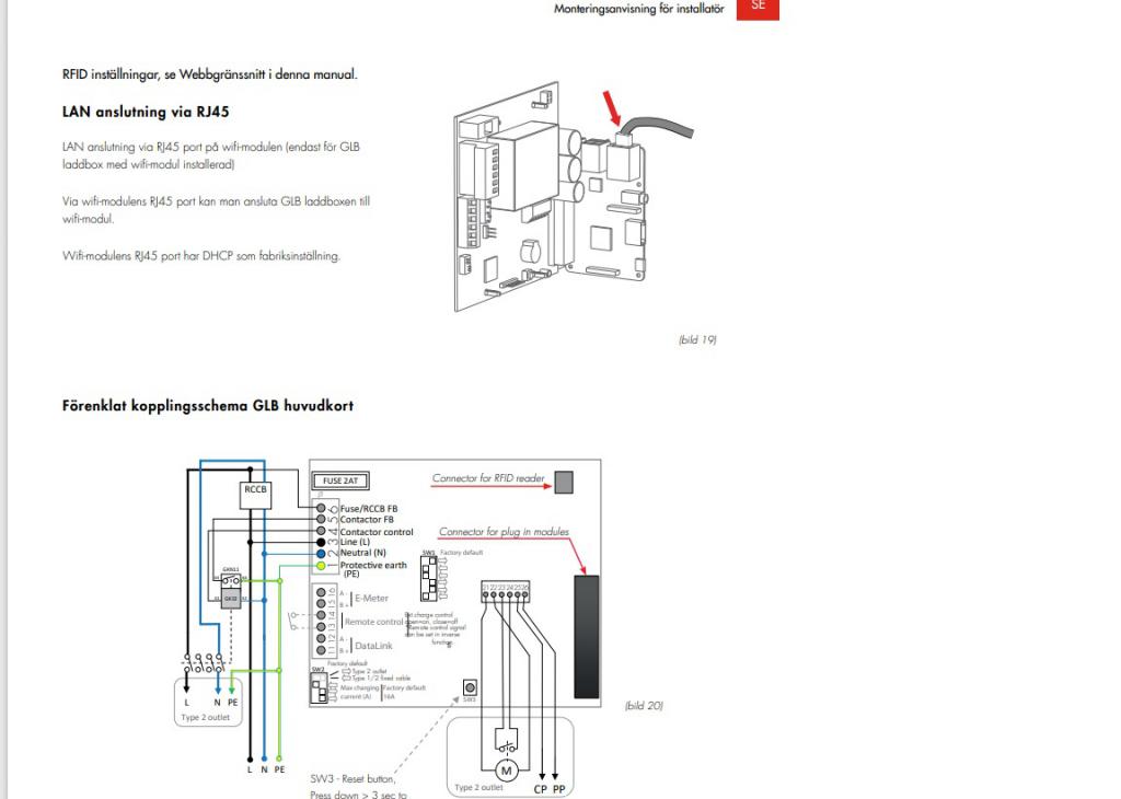

Verkar sitta en resetknapp i boxen, titta på sidan 23 här:Teslaspolen skrev:Hej på er!

https://www.garo.se/storage/D0B1E8CB55B ... %204.2.pdf
Gissar att boxen måste vara ansluten till nätet när man gör detta (kretskortet måste vara spänningssatt), så jag skulle använda en icke ledande plastpinne som är några decimeter för att trycka på knappen. Förslagsvis öppnar man lådan med spänningen bruten så man kommer åt kortet och sedan slår man på spänningen innan man resettar kortet, sedan kan man bryta strömmen igen och skruva ihop lådan och slå på spänningen igen.SW3 - Reset button,
Press down > 3 sec to
reset WiFi back to default
Access Point mode.
See label behind sliding
front cover for SSID name
and password.
Glöm inte att skriva upp default SSID namn och lösenord som sitter innanför nån skjutbar frontlucka innan du skruva ihop boxen igen (om de inte går att läsa när boxen är hopskruvad, men det gör det troligen.

Jo, men då återställs den väl till standard lösen, vilket är det lösenordet jag saknar, eller?
Det var inte något enkelt, som "password", utan slumpade bokstäver och siffror.

See label behind slidingTeslaspolen skrev:Jo, men då återställs den väl till standard lösen, vilket är det lösenordet jag saknar, eller?
and password.
Det står här enligt manualen, kan du identifiera var det står på din box? Det lär inte vara någon papperslapp där texten försvinner av väta (tycker jag )

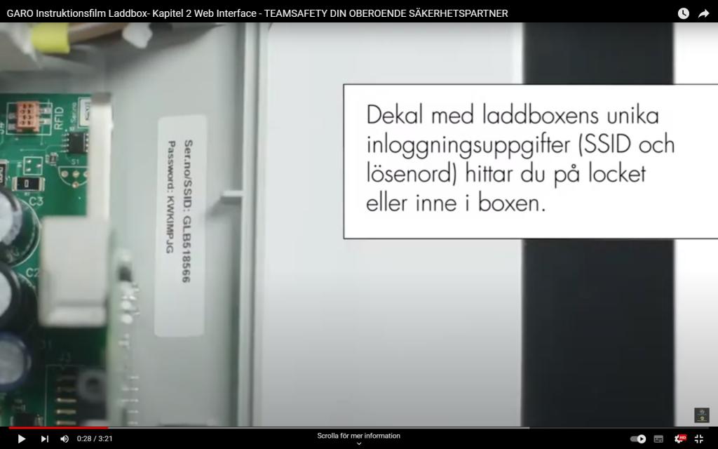

28 sekunder in i den här videon är det en bild på etiketten, är det den som är förstörd av väta, det borde den inte vara om det är blött där inne så är nog boxen paj?

Teslared
- Inlägg: 568
- Blev medlem: 31 okt 2018 16:44
Re: Utelåst ur min laddbox (Garo)
Enligt videon så nämns det också att uppgiftrna finns inne i boxen.

Hade samma box. Min klisterlapp blev också helt förstörd. Usel design…

Det är inte den etiketten som visas i filmen 28 sekunder in, de pratar om två ställen för etiketten. Den i filmen sitter inne i höljet man ser ju ett kretskort bredvid etiketten, din bild visar ju någon mätare som syns genom ett fönster, så du är inte inne i boxen där elektroniken sitter.Teslaspolen skrev:Japp, det är den som är helt utsuddad.wannabee skrev:

Jag såg det precis efterwannabee skrev:Det är inte den etiketten som visas i filmen 28 sekunder in, de pratar om två ställen för etiketten. Den i filmen sitter inne i höljet man ser ju ett kretskort bredvid etiketten, din bild visar ju någon mätare som syns genom ett fönster, så du är inte inne i boxen där elektroniken sitter.Teslaspolen skrev:Japp, det är den som är helt utsuddad.wannabee skrev:
Jag antar att det är på samma ställe som jag hittar en ethernet port?
For the record, jag ville sätta upp en Easee box, och elektrikern tryckte på Garo (som dom gör...). Så här i efterhand skulle vi absolut ha valt Easee + Pulse/Equaliser istället för krånglig (och jag gissar på väldigt dyr) lösning med datakabel till elskåpet och ingen app/uppkoppling direkt.

Teslaspolen skrev:Jag såg det precis efterwannabee skrev:Det är inte den etiketten som visas i filmen 28 sekunder in, de pratar om två ställen för etiketten. Den i filmen sitter inne i höljet man ser ju ett kretskort bredvid etiketten, din bild visar ju någon mätare som syns genom ett fönster, så du är inte inne i boxen där elektroniken sitter.Teslaspolen skrev:Japp, det är den som är helt utsuddad.wannabee skrev:
Lite mer isärskruvning än jag helst vill syssla med på kort tid, snabb vistelse över natten just nu. Men jag ska absolut se efter vid tillfälle om det inte löser sig på annat vis.
Ja RJ45 anslutningen sitter på wifi kortet (din fotade placering visas i filmen precis före min bild från 28 sekunder in, såg jag nu, så de visar båda etiketterna i filmen)

Mycket riktigt, inne bland elektroniken i boxen gömdes det ytterligare en lapp med standard SSID och lösen som fungerade.
Super, tack för hjälpen forumet!
