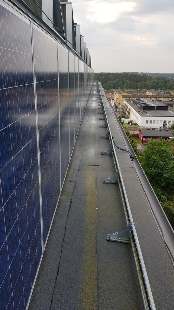

Denna lösning har Svenska Bostäder i Stockholm testat några år på en byggnad i Rinkeby, den producerar rätt bra. (Ungefär hälften mot takmonterade några 100 meter därifrån, men det beror nog mycket på att tre olika vädersträck används.)
Producerad energi senaste 12 månader per m² 50 kWh/m²
https://solkartan.miljo.stockholm.se/visa-info?id=1815
Här kan produktionen kollas, det går även att jämföra med en anläggning i närheten som har takmonterade solceller om så önskas: (Producerad energi senaste 12 månader per m² 109 kWh/m²)
https://solkartan.miljo.stockholm.se/visa-info?id=1876
Det som syns på länken nedan är de vattenburna solfångarna, solcellerna sitter sedan på väggarna runt om.
https://goo.gl/maps/EtTWcJidXTEJTtv18
