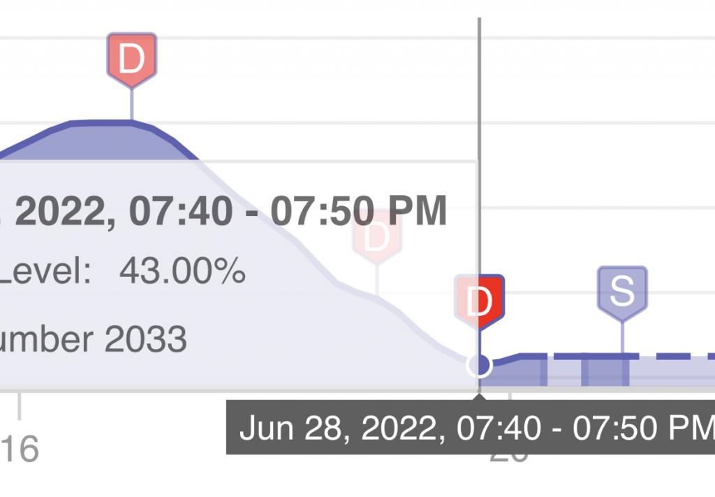

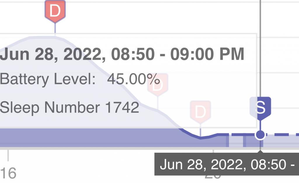

Jag skulle gissa på att det är så att bilens batteridator(BMS) underskattar batteriets kapacitet litegrann.MattiPekka skrev:Lite märkligt är det väl? I vintras så var 70% alltid 70%.. men det var ju många versioner sedan
(Ja, jag står ute, men pluggar in varje kväll så bilen kan värma sig till morgonens avfärd)
Det är först efter laddningen med batteriet i vila som BMS kan mäta exakt laddningsnivå/SOC.
När bilen laddas har BMS räknat ut att för att ladda till tex 70% behöver man ladda X kWh. BMS använder den vetskapen samt mäter såklart cellspänningen men eftersom den mätningen inte är exakt förrän bilen somnar efter laddningen blir det inte exakt.
När BMS underskattar kapaciteten blir det påfyllt lite gör lite och då blir laddningsnivån lite för låg efter laddning.
Detsamma men tvärtom efter körning (lite längre körning krävs för att det ska märkas): BMS räknar ut SOC under körning genom att räkna av använd kapacitet från SOC före körning.
Om kapaciteten underskattas beräknar BMS ut en för låg SOC under körning. Detta för att SOC inte kan mätas under körning när batteriet är belastat.
När man sedan parkerar och batteriet vilar kan batteriets vilospänning mätas och SOC fastställas.
Det syns på bilderna nedan att jag parkerade (efter 24mil körning) med 43%, en stund senare korrigeras SOC till 45%.
Det fungerar ungefär lika vid laddning men med mindre skillnad då man normalt laddar långsammare än lasten/förbrukning under körning.
Min bil har inte tappat SOC eller visat mindre efter att batteriet svalnat. Oftast tvärtom.
De som ofta har lägre SOC ett tag efter körning har antagligen en BMS som överskattar batterikapaciten lite.

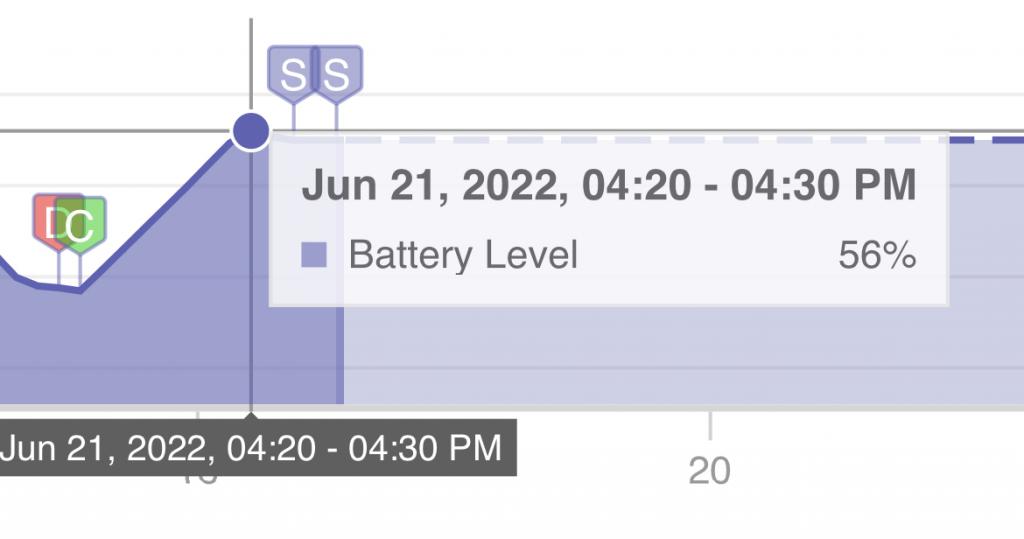

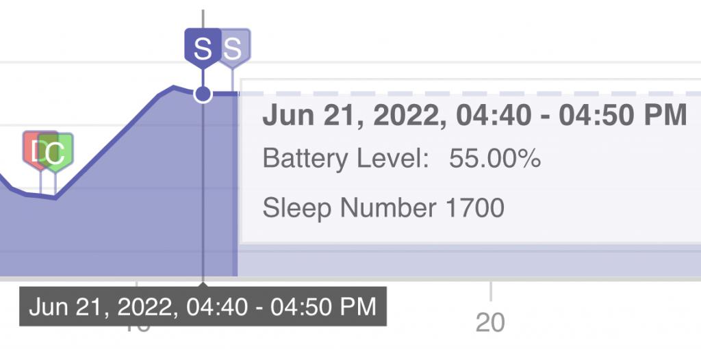

Hittade en laddning med samma princip:MattiPekka skrev:Lite märkligt är det väl? I vintras så var 70% alltid 70%.. men det var ju många versioner sedan
Laddningsnivå satt till 56%.
Efter laddningen räknades SOC om till 55%
Vid tillfället beräknade BMS kapaciteten till cirka 77kWh, men jag mätte upp genom att köra 100-0% att kapaciteten är 79kWh.
Precis när laddningen är klar: 56% Efter att BMS mätt vilospänningen, 55% Jag gissar på att det är detta du ser, och du kan glädjas av att batteriets kapacitet är lite större än BMS tror. Du har alltså troligen lite mer ”räckvidd” än bilen visar i km när du laddar fullt

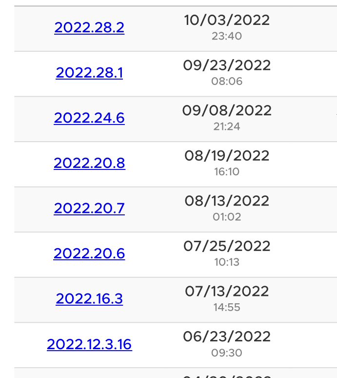

Just nu 2022.28.2 men min bil har gjort likadant med alla nedan (som synes är ett datum på bifogad bild ovan 28 Juni 2022): Det är ingen speciell mjukvara utan det blir likadant oavsett mjukvara om batteriet underskattar (vilket i sig kan bero på mjukvaran).
