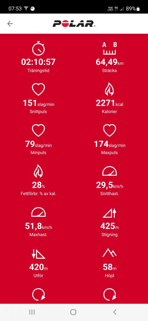

Kan tillägga att 624 km på 24h genererade 4,176 kWh, 147W
- Inlägg: 10524
Re: Energi utvunnen på en spinningscykel
Tröskelpulsen är inte vad den varit, det är tydligt.Jeppe_E skrev:Hur är det med FTPn nu såhär 23 år senare? 454W är ju sjukt bra. Jag hade 280W som mest, när jag cyklade. Men jag har ju alltid varit mer distans än spurt.mikebike skrev:Med 500 W vinner man ingen etapp på TdF, men man kommer nog inte sist på tempoetapperna heller.Arctic Drifter skrev:Kan du i snitt leverera 500W under 45 min så är det nog läge att köra Tour de France 2023!jotte skrev:Imorse cyklade jag ihop 455kcal p å45 min, ett hyfsat bra pass.
Jag hade en hjärtinfarkt i februari, och jag har inte tränat hårt sedan dess. Dock verkar jag fortfarande kunna hålla 30 i snitt i ett par timmar.
147 W i snitt på en dubbel Vätternrunda är imponerande.
