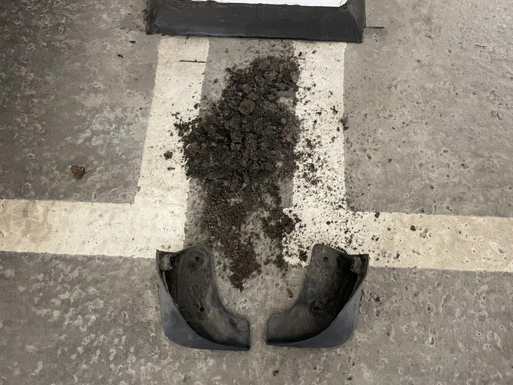

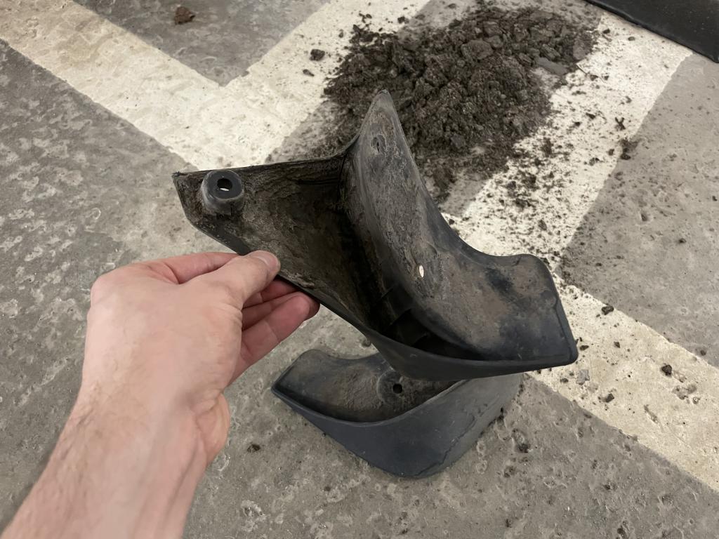

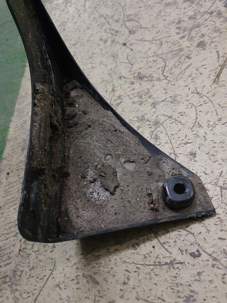

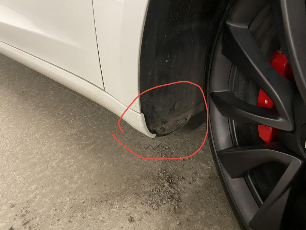

Har hittat fel på hur Tesla designat stänkskyddet på framhjulen efter jag lossat på skyddet 10mm hylsa samt 2st klipps
På vardera sida så hittar man minst 500g sand,Stenar mm
Men till problemet så ser jag direkt att vatten saltvatten kommer in bakom och rost kommer att bildas där ganska snart ser ingen dränering eller liknande bakom hjulhuset. Jag bifogar bilder på hur det var på min M3P-20

Ingen nyhet alls.
Detta är en vecka efter att jag hämtade min trea.

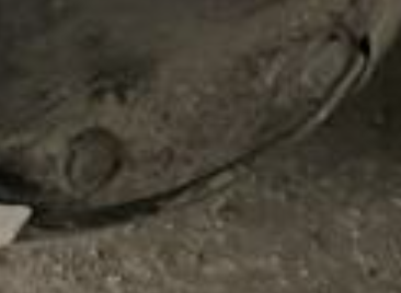

Var de lackerade delarna av plåten under stänkskydden skyddade av PPF (Paint Protection Film)?Dino skrev:Har hittat fel på hur Tesla designat stänkskyddet på framhjulen efter jag lossat på skyddet 10mm hylsa samt 2st klipps
Urklippt detalj ur första bilden i första inlägget i tråden.
Gissar att det här (på bilden ovan) också är plåt... Jag är total lekman på det här, men detta känns som en 'konstig' konstruktion... Verkar svårt att förhindra att det ska komma in sand/grus/småsten/salt/vatten runt plåten här...
Fast å andra sidan kanske det finns någon variant av den konstruktionen på alla bilar – bara det att det inte syns eftersom det i regel är täckt med plast eller 'hjulhuslining'. Och det var väl i och för sig täckt i det här fallet med – av de där sandsamlande stänkskyddet...

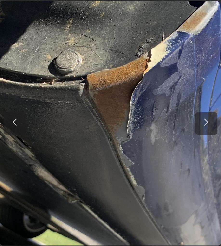

Är väl ganska välkänt att den där punkten är känslig på Model3. Har skrivits mycket om det.
https://teslamotorsclub.com/tmc/threads ... ty.191842/

Såvitt jag förstår det så levererades den bilen (på bilden i inlägget från LarsOJ här ovan) inte med de här sandsamlande stänkskydden.
LarsOJ
- Inlägg: 1616
Re: Stänkskydd keff design
Nä det där var innan. Men visar ju vilken hafsig efterhandskonstruktion det är. Fortfarande massa känslig plåt där dock.SwedishAdvocate skrev:Såvitt jag förstår det så levererades den bilen (på bilden i inlägget från LarsOJ här ovan) inte med de här sandsamlande stänkskydden.
Men finns mycket bra info i tråden på tmc jag länkade.

Amen jävlar, detta vill man inte se veckorna innan man tar leverans av en ny model 3..LarsOJ skrev:Är väl ganska välkänt att den där punkten är känslig på Model3. Har skrivits mycket om det.

Dom har ju fixat det med bra stänkskydd nu… Nä men det är ju en välkänt problemområde i plåten. Även bakom bakdörrarna. Finns många trådar om det. Går att skydda bättre med pff osv.Jaegaern skrev:Amen jävlar, detta vill man inte se veckorna innan man tar leverans av en ny model 3..LarsOJ skrev:Är väl ganska välkänt att den där punkten är känslig på Model3. Har skrivits mycket om det.
