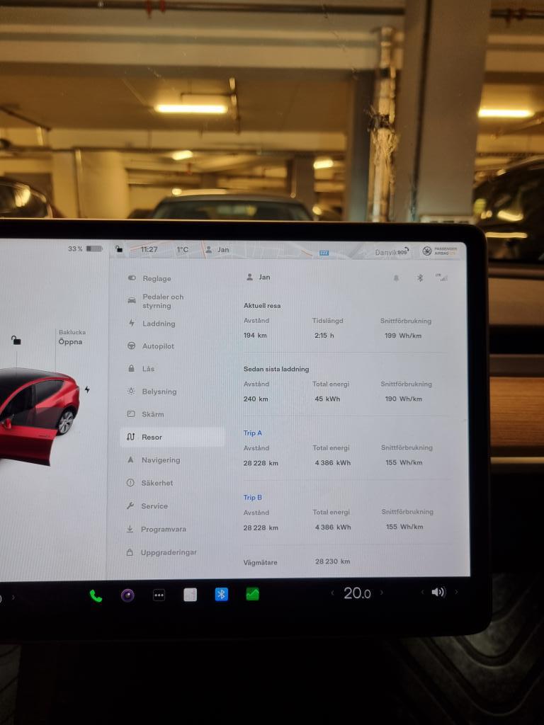

Jag tycker vår Y drar mer energi sedan ca 3 veckor tillbaka. Vi kör ganska ofta Sthlm-Kopparberg och det känns som det har hänt nåt. Sedan i fredags kör vi med dubbdäck så det räknar jag med ska dra lite mer men det handlar om ganska mycket. Bifogar bild på dagens resa. Förra turen på 280km tog 75% och då maxade jag 103 km/h med snitt mellan 70 och 80.

Vi har en snittförbrukning på 155wh/km som du kan se på fotot. En rolig detalj är att vi också fick vår 18/2. Hämtade du på Trosta också?

När det är kallt kommer bilens förbrukning öka mycket. 180Wh/km på ett snitt på 155 är inte mycket. Rätt troligt att du kommer se en förbrukning på över 250Wh/km om du kör i -20C eller kallare.
Du verkar köra ganska sakta/mjukt och då kommer du se en större ökning än de som har högre snitt. Detta pga att det går mer andel till uppvärmning.

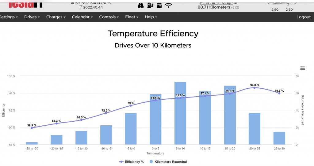

Min M3P har ett snitt på 183Wh/km på 5300 mil, det fördelar sig enligt bilden ovan beroende på temperatur. Jag har en del kört mellan 25-30 minusgrader men det är kanske för lite för att teslafi ska idas rita ut det.
Man kan vänta sig att min bil drar ((94.6/59.5)-1) = 59% mer vid minus 20-25 jämfört med plus 20-25.
Om snittet man kört ligger vid 10-20 grader så blir förväntat förbrukning ca 50% högre.
Med ett snitt på 155 Wh/km torde man hamna runt 235-250 Wh om det är kallt, utan snömodd.
I snömodd lika hög föbrukning även i varmare väder och med snömodd och rejäl kyla mer än 250Wh/km.
