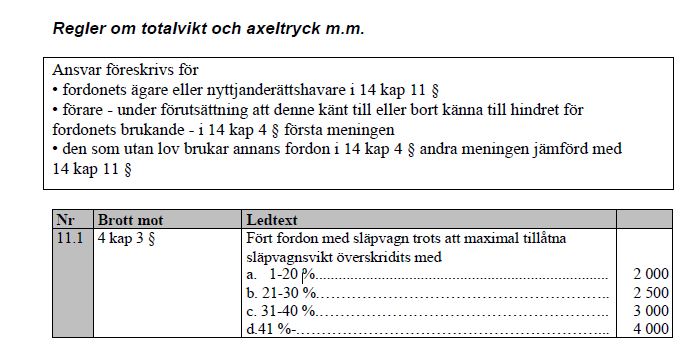

Ja, det finns några hundra olika saker som de kan bötfälla bilister med. Men om kultrycket är normalt borde ju inte dragbilen tyngas ned.
https://www.aklagare.se/globalassets/do ... ningen.pdf
3.1 2 § Dragit otillåtet antal fordon eller fordon med högre bruttovikt än som följer av 4 kap 2 § trafikförordningen
Böter 1200:-, undrar om detta gäller olovligt körning?
Böter för själva vikten:
