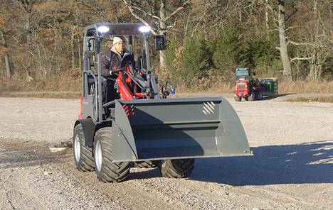

Just sådana småmaskiner som minilastaren och fyrhjulingar är perfekt att ersätta med eldrift. Dom står väldigt länge på tomgång och effektbehovet vid användning är oftast ganska lågt.
