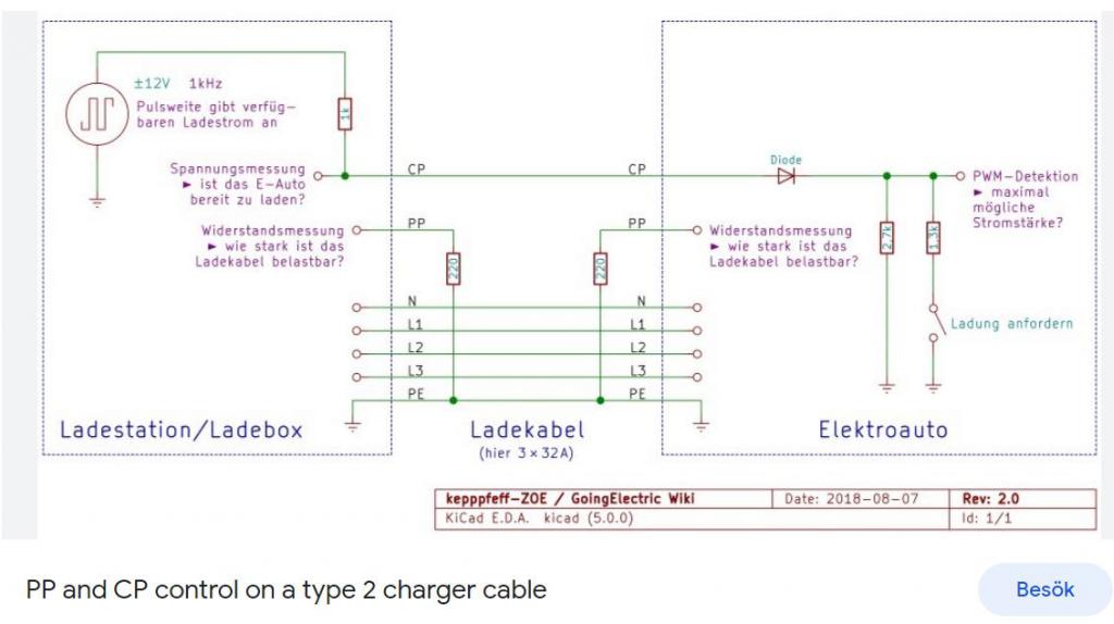

Du menar en typ-2 till typ-2?Remih skrev:Hej!
Jag har en gammal WC från 2019. Man borde kunna ta laddkabeln ifrån den och sätta på en ny handske för att nyttja den som en vanlig laddkabel. Men kan man få igång så att tesla knappen fortfarande fungerar? Är där någon som har gjort detta tidigare som har koll på hur man kan göra?
Jag misstänker att elektroniken som skall tala om för bilen hur många A kabeln klarar sitter i boxen, inte i handsken. Därmed fungerar den "nya" kabeln inte för laddning.
BMW iX3 50 2026
Off Grid Byggaren
- Inlägg: 2597
Re: Återanvända kabel ifrån tesla WC
Det är enklare att köpa en färdig laddkabel.
Köper du lös kontakt krävs special rullkrimptång för att pressa kontaktstiften, och du måste som sagt även få in elektroniken som talar om för bilen hur mycket laddström den klarar av.
Visserligen endast två motstånd, men det kan vara lite bökigt.
