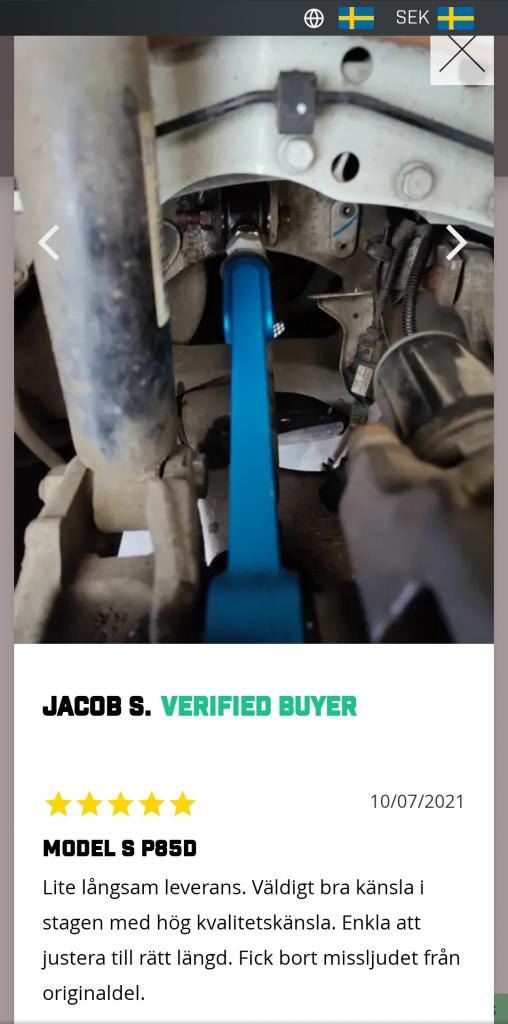

Hej.
Har bytt till justerbara caberstag för att spara på däcken.
Men har märkt att bakvagnen nu är betydligt lägre än framvagnen.
Någon här som gjort detta innan?
Jag använde dessa.
https://www.ddesign.nu/product/tesla-mo ... drace[code][/code]

Har du monterat den justerbara delen ut mot hjulen? Om inte så kommer nivålänken hamna i fel position.

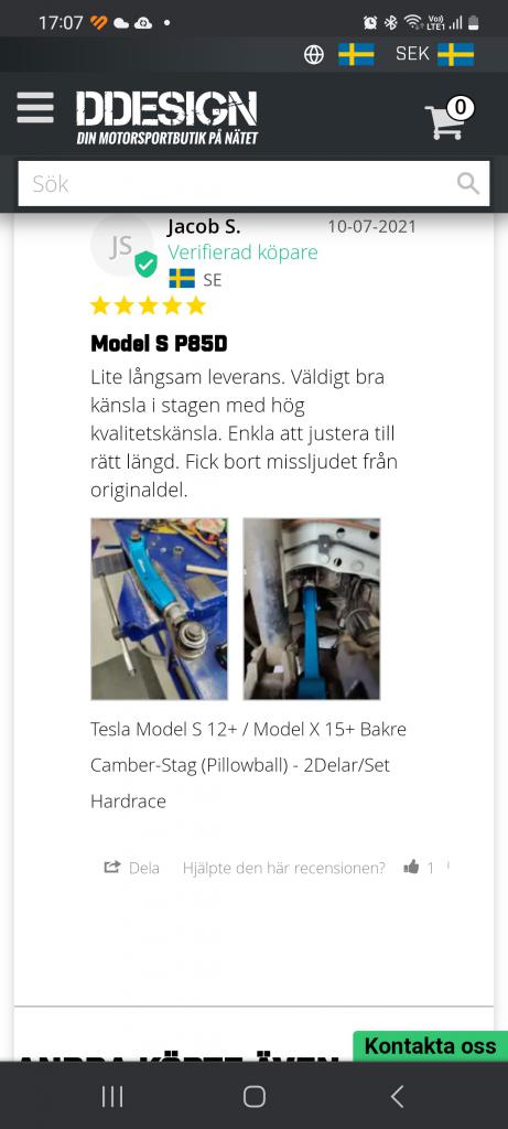

De monterades som kommentarerna på produkten på sidan. Trodde att det var rätt.
Men det blir rätt om man vänder på dem alltså.

Ja jag vet ju inte exakt hur just de här är gjorda.
Om den justerbara delen monteras in mot karossen blir ju avståndet mellan infästningen i karossen (bulten) till hålet för nivålänken större än OEM avståndet, om man justerar för en mindre cambervinkel. Om de är gjorda med OEM avstånd på den "fasta" delen så borde ju allt bli original om du monterar den in mot karossen!
Hoppas du förstår resonemanget!

Ja man får vända på dem.
Så justerbara delen hamnar utåt.
Då borde det bli rätt.
