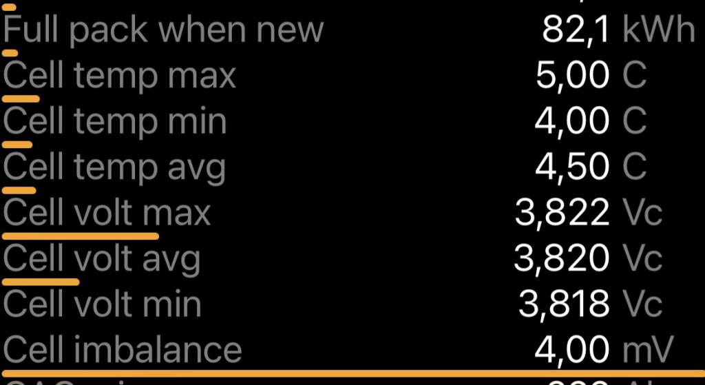

@AAKEE
Har kollat med scan my tesla.
Balanseringselektroniken brukar ju börja bränna bort effekt vid 3,5V.
Problemet är att Tesla inte konstanthåller laddspänningen då batteriet är obalanserat.
Man slår bara av direkt vid överspänning 3,8 V.
I fritidsbåten med 12 V 400 Ah har jag 2A aktiv balansering som gör jobbet på ca 2 tim vid 3,6 V.
Balanserar 2 ggr under en sommar ned till 10 mV obalans.
Teslan låg på ca 300 mV vid leverans!

Obalansen är 6 mV nu vid SOC 90%.
Innan laddningen avbryts är den fortfarande ca 100 mV.
Laddar till 99% om jag behöver full kapacitet för att undvika för hög cellspänning på 3,8 V.
Annars 80%.
100% ca en gång per månad om obalansen inte sticker iväg.

Kollade med scan my Tesla. Då klarade appen bara 96 av 108 celler som finns i RWD 60 kWh.

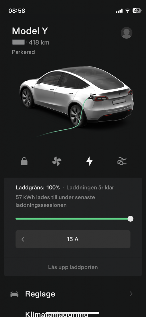

CrazyGang
Inlägg: 664
Re: Edit: Kalibrering av batteri, erfarenheter
Inlägg av CrazyGang »
Nu hände något!
Körde ner bilen till 5% och lät den ladda till 100% över natten. Den här gången gick det i 57kWh och range visar 418km istället för tidigare 337km.
