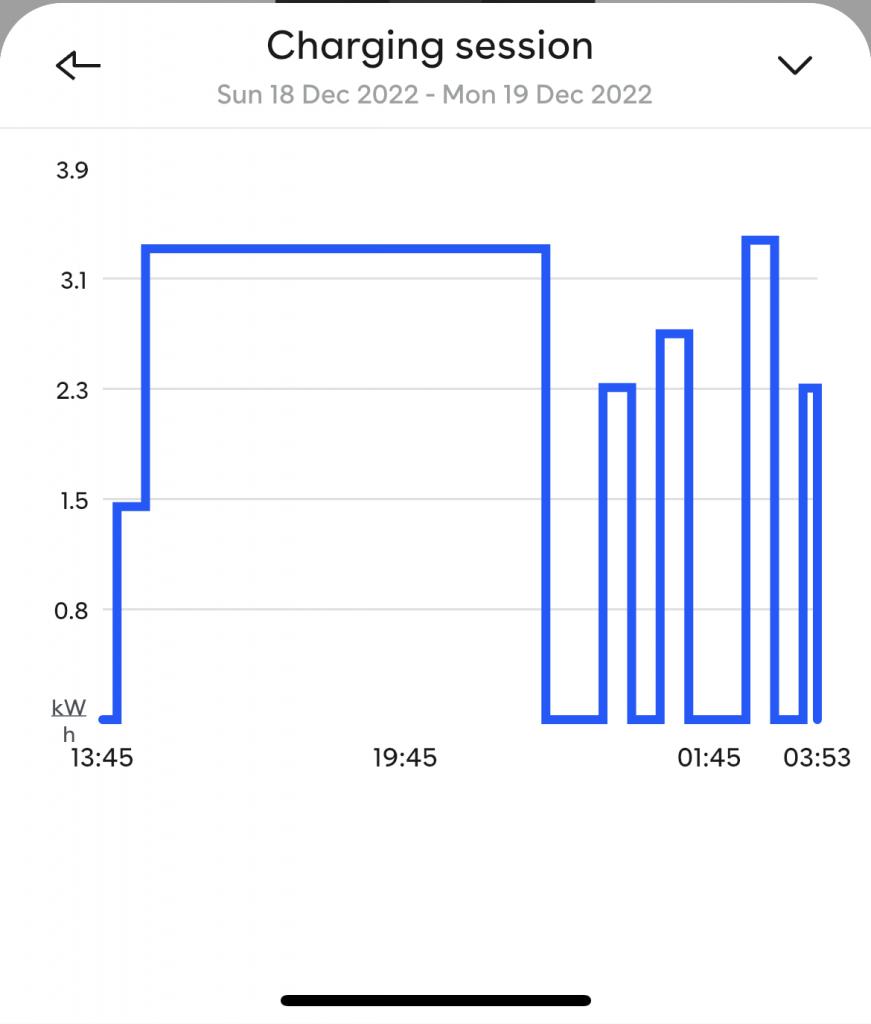

Kan någon förklara vad laddaren/MY:n håller på med?
-pluggar i ca 55%.
-laddar till 90%. Klar ca 00:00.
-sedan ligger den och fjuttladdar till och från hela natten (se bifogad bild)
-bilen har nu på morgonen 88% (trots att den laddar till 90% vid ca 0200
-sentry är av
Är det BMS som har svårt att estimera laddnivån, typ tycker helt plötsligt den är 89%, laddar upp till 90, stänger ner, uppskattar om, 89%, laddar upp igen?

Min gör exakt likadant.

Håller värmen i batteriet ser det ut som (lägre förbrukning när du börjar köra samt längre räckvidd).
