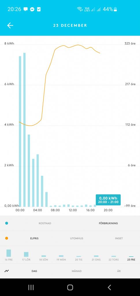

Batteri är ju rätt trivsamt i kombination med smartstyrning av värmesystemet och timpris. Jag har också anläggning från svea solar med 15 kWh batteri. Klarar större delen av dagen med denna set up utan att ta el från nätet och det gör ju att snittpris för el ramlar ner en bra bit från medelpriset.

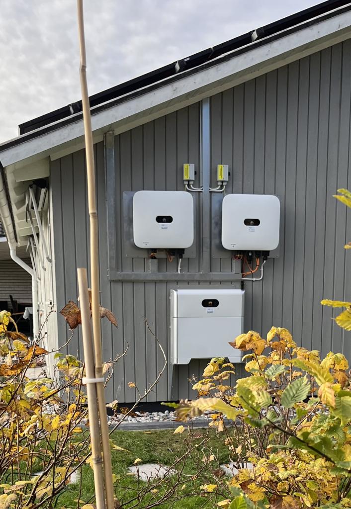

Walker
- Inlägg: 3026
- Ort: Köping
Re: Offert solceller och batteri, tacksam feedback
Har en granne som har en väldigt mysko installation. 30 paneler åt samma vädersträck. 2st (?) Huawei växelriktare och ett 5kW batteri (!!!) monterat på utsidan…renes skrev: ↑23 dec 2022 22:53En fråga till, som jag får motsägelsefulla svar på från Sveas olika personer: behöver växelriktaren sitta utomhus eller får den sitta inomhus? Helst skulle jag ha den ovanför batteriet i tvättstugan. Både den och batteriet bör ju inte heller ge några oljud ifrån sig eftersom de inte är fläktkylda enligt databladet.

CrazyGang
- Inlägg: 664
Dubbla växelriktare kan ju bero på att det var svårt att få tag i större storlekar. Du monterar ju panelerna i strängar så inga konstigheter att köra parallellt.Walker skrev: ↑24 dec 2022 09:091F167115-A9F3-420E-B1C1-929891532BB6.jpegHar en granne som har en väldigt mysko installation. 30 paneler åt samma vädersträck. 2st (?) Huawei växelriktare och ett 5kW batteri (!!!) monterat på utsidan…renes skrev: ↑23 dec 2022 22:53En fråga till, som jag får motsägelsefulla svar på från Sveas olika personer: behöver växelriktaren sitta utomhus eller får den sitta inomhus? Helst skulle jag ha den ovanför batteriet i tvättstugan. Både den och batteriet bör ju inte heller ge några oljud ifrån sig eftersom de inte är fläktkylda enligt databladet.![]()
Fattar inte hur de tänkt.
5kWh batteri låter underdimensionerat men kanske var de mest intresserade av att komma åt 50% grönt bidrag istället för 15% som häller utan batteri. Växelriktaren omfattas ju av bidraget också då.
Walker
- Inlägg: 3026
- Ort: Köping
Tänkte kanske främst på placeringen av batterietCrazyGang skrev: ↑24 dec 2022 10:20

renes
- Inlägg: 1697
- Blev medlem: 24 apr 2019 15:24
- Ort: Uppsala
Enligt databladet ska det vara i -10 till +55, så det ska ju inte vara utomhus.
