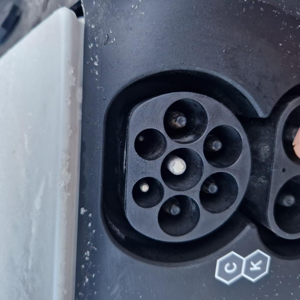

Jo. Skulle sätta I laddsladden nu på morgonen. Helt omöjligt att få i den. Vet inte hur det brukar se ut i uttaget. Men det verkar vara ett stift som sitter väldigt långt in?
Har anmält till servicecenter. Men har bara 20% kvar i "tanken"
Får inte i laddsladden

Kontaktstiftet ska vara så. I övrigt så har det någ bara fryst någonstans, så in i värmen med den.

Ok. Ser faktiskt ingenstans det verkar vara fruset. Men får testa det.

Hade samma problem för ett par dagar sedan. Då på morgonen såg jag att det var is längst in runt den mittersta pinnen på bilens kontakt. En smal skruvmejsel för lossa isen och blåsa ut den gjorde susen.

Det finns väl en värmare i laddporten på din bil?
"Your car can now use the charge port inlet heater to help defrost the inside of the charge port. The charge port inlet heater can be activated in cold ambient temperatures by enabling preconditioning using the mobile app, activating the rear defrost button on the vehicle’s touchscreen, or preconditioning the vehicle using scheduled departure."

Fick allt i den efter lite värme i garaget. Hade ingen koll på att det gick att köra värme i ladduttaget. Alltid lär man sig något nytt här på forumet.Dagfinn skrev: ↑28 dec 2022 13:43Det finns väl en värmare i laddporten på din bil?
Men lite skumt ändå. Syntes verkligen inte att det var is någonstans. Helt tvärstopp.
Men men. Nu vet jag bättre.
