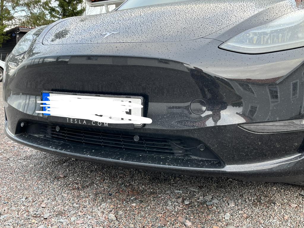

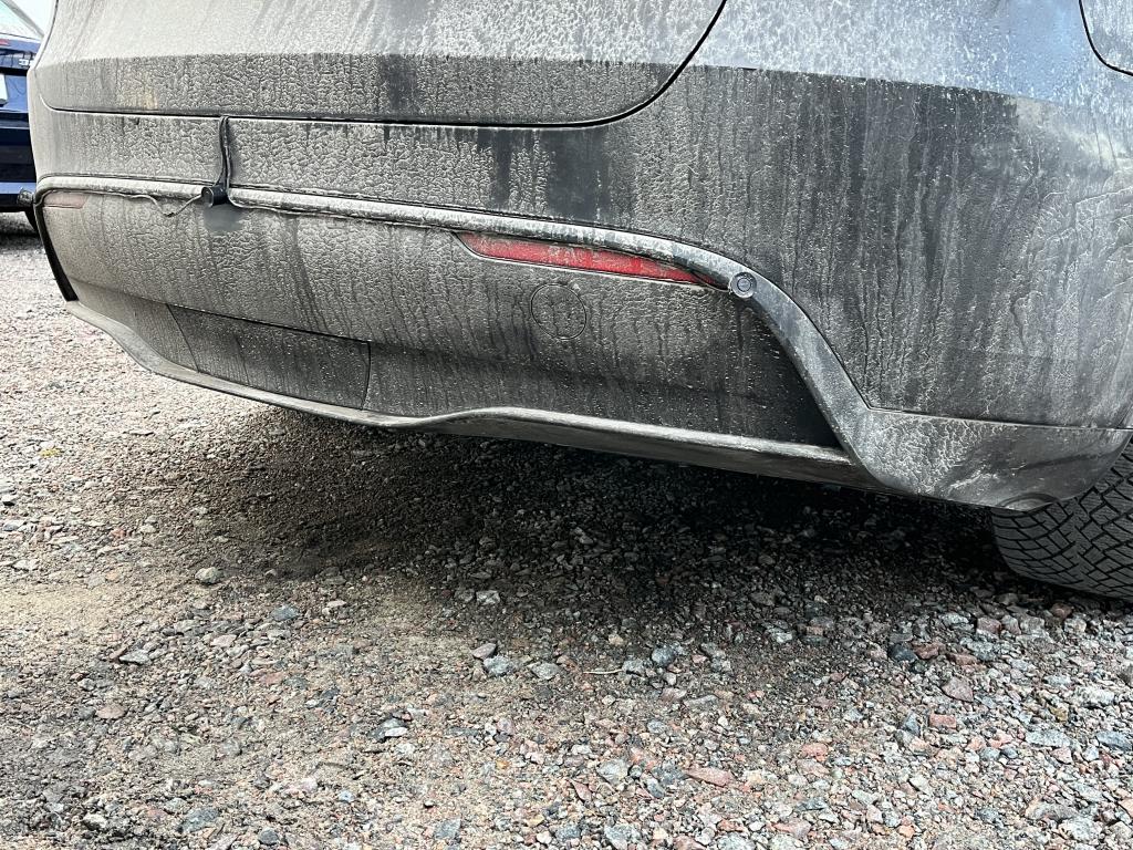

Här är stegen jag gjort:
BAK:
Satte 3 st sensorer under kanten på stötfångaren, drog kablarna utvändigt under kanten. allt möts i mitten av stötfångaren och går in i bagaget.
Drog en 12v-kabel under mattorna till mittkonsolens 12-v uttaget. Kopplade ihop sensorer+centralenhet+12V strömkabel, gömde detta i "baljan" under eluttaget.
FRAM:
Sök på "Frunk removal" på youtube för att ta ut frunken och luftfiltret.
Satte 4 sensorer under stötfångaren i luftöppningen. Drog in sladdarna i skarven mellan kylar-luftintaget och stötfångaren, det är en stor gummipackning som kan ges ett mellanrum där kablarna pillas in, de kommer sedan upp i frunk-utrymmet.
drog sladdarna upp längs förarsidan mot batteriet. Kopplade in elsladden med säkring på en jordpunkt samt startkabelpinnen med +.
(Min MYP hade ett Li-Jon-batteri på 16 volt, så inga vanliga batteripoler som man kan koppla in sig på)
kopplade ihop centralenheten och fäste den under luftfiltret.
Fördelen med SPY wireless är att man inte behöver dra en kabel mellan frunken och in i kupen genom torpedväggen. Provade med 2 st Spy, men de går på samma frekvens så det funkade tyvärr inte.
INNE I BILEN:
I bakre mittkonsollen finns ett 12-uttag. Jag kopplade ihop displayen (fram) med 12v-kabel till bakdelen samt 12V hanen med strömbrytare och pluggade in den. (När locket är stängt syns inget, men pipen hörs)
Anledningen till strömbrytaren är att om jag kör in i garaget så kommer det pipa i 15 minuter tills Teslan stänger ner 12v-uttaget... så då trycker jag bara på knappen för att stänga av displayerna.
Hoppas det ger lite ideer/inspiration, denna tråd är tänkt för de som har en MY utan sensorer och vill prata lösningar.
