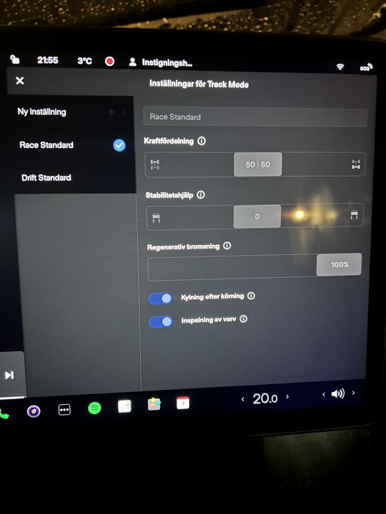

Såg nu att det under inställningar för track mode går att reglera den regenerativa bromsningen i procent. Någon som provat detta?
