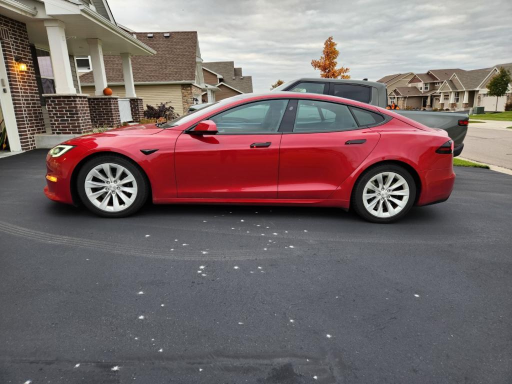

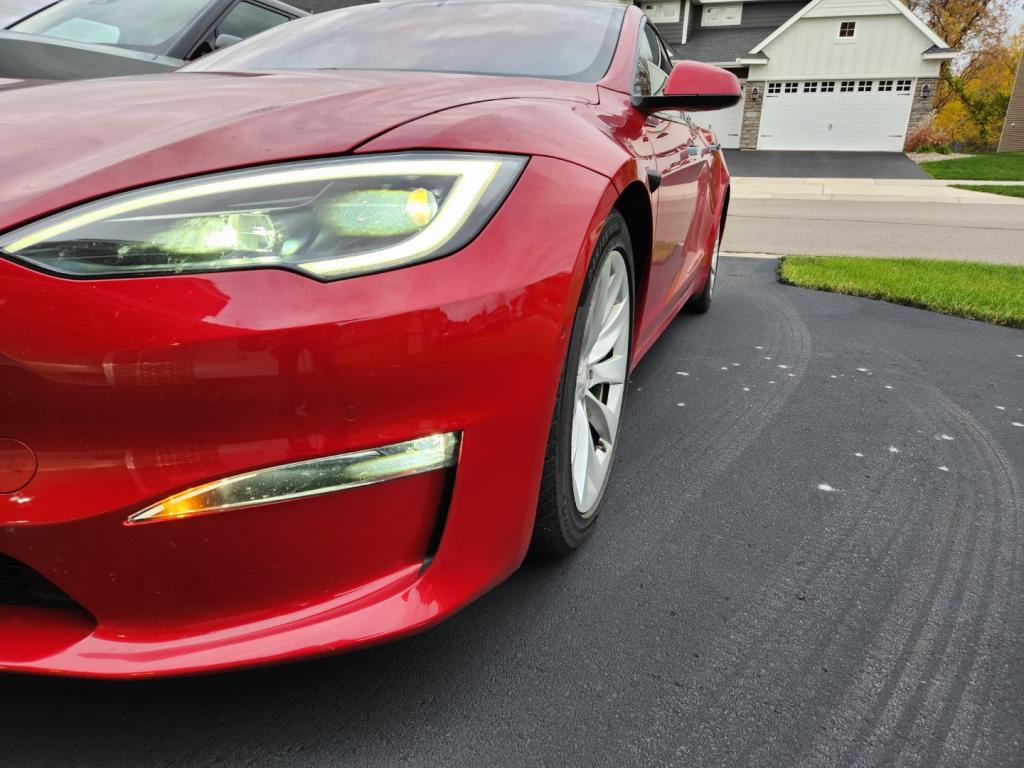

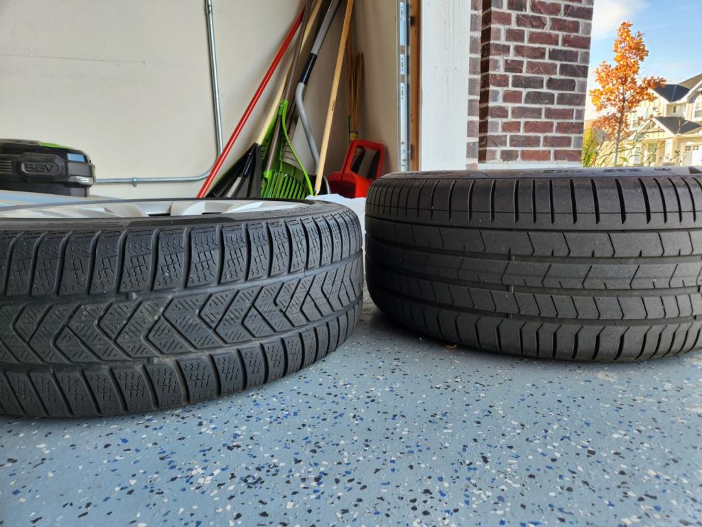

Går ja, men det ser förjävligt ut. Även gamla 19” S hjul funkar.
Nya dimensioner: 265/35-21 (9.5”) fram - 295/30-21 (10.5”) bak.
Här slipstream 19” på plaid:

Behövs spacers.
