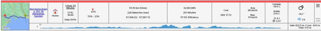

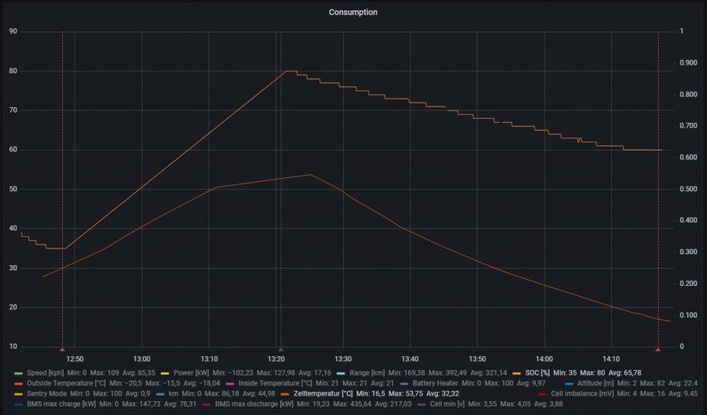

Här är en körning till IKEA efter supercharging.
-21 till -18C och absolut vindstilla (inversion i luften). Bilen drog 191 Wh/km med ett snitt på 86 km/h.
Batteritempen började på 53.75C och sjönk hela tiden, till 16.5C vid parkering och inkoppling av IKEA gratisladdning.

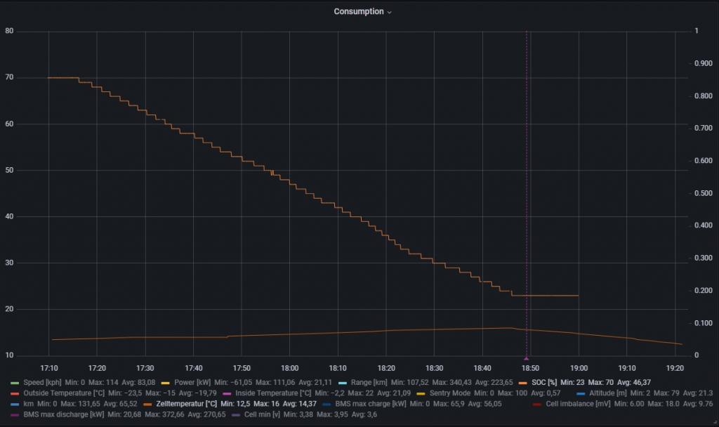

*Fortsätter inlägget, det gick inte lägga till fler filer.
Här är loggen på hemkörningen:
Bilen stod i laddning hela tiden så batteriet var ca 12.5C vid start av hemresan. Förbrukningen på hemresan var 260Wh/km när jag passerade superchargern cirka 70m ifrån den.
Det var fortfarande exakt samma temperatur, startade på -18 och det var -21C vid superchargern.
Det var fortfarande exakt vindstilla, och snittfarten var även nu 86km/h.
Den enda egentliga skillnaden mellan dessa resor var att till IKEA hade bilen gott om värmeenergi att plocka ut ur batteriet under hela resan. På hemvägen var batteriet för kallt för att bilen skulle ta värme från batteriet (det sker från 17-18C och över och drar ned batteritemperaturen till ca 11-12C). Under hemresan nådde aldrig bartteriet 17.18C utan bara 16C efter drygt 1.5h.
Skillnaden mellan att ha ett varm batteri med värmepump och att inte ha värmepump eller kallt batteri med värmepump i sträng kyla är riktigt stor, i detta fall 36% mer förbrukning med kallt batteri.
Jag har många liknande längre körningar loggade med hemmaladdat batteri, och någonstans runt 27-30C efter att ha laddat med 11kW hemma till hög SOC. I ca -20 räcker överskottsvärmen cirka 30-40 minuter innan batteriet slutar leverera värme och värmepumpen får gå i lossy (COP 1:1 mode). Det är en uppenbar skillnad i förbrukning.
