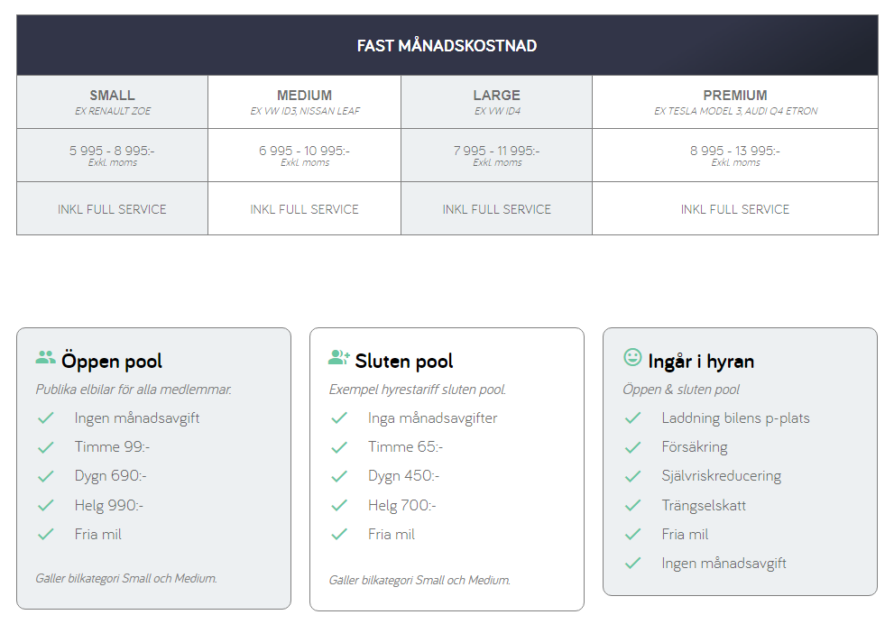

Kollade lite vad som erbjuds på marknaden, och de flesta verkar ha max 11 kW laddare.
https://www.elbilio.se/brf?gclid=EAIaIQ ... gLsQ_D_BwE
