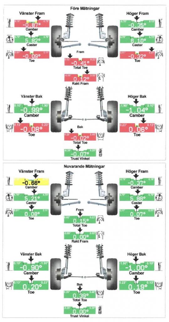

Hej,
Jag gjorde en hjulinställning idag hos välkänd firma, enligt mekanikern gick det inte att justera camber vänster fram mer, de såg inga tecken på skador men konstaterade att de justerat max. Enligt dem är det ingenfara vad gäller slitage, men bör jag ta detta emot tesla då jag ändå har garanti kvar?

Har samma på min LR -19 och även läst om andra som har det på just vänster fram. Tror det blir svårt att få något gjort på garantin då det inte går att justera utan ett större ingrepp.
