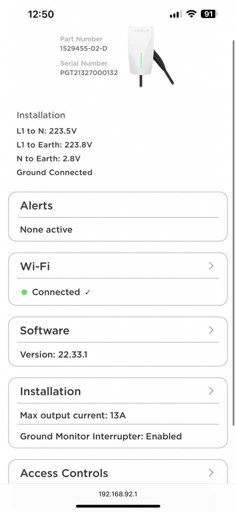

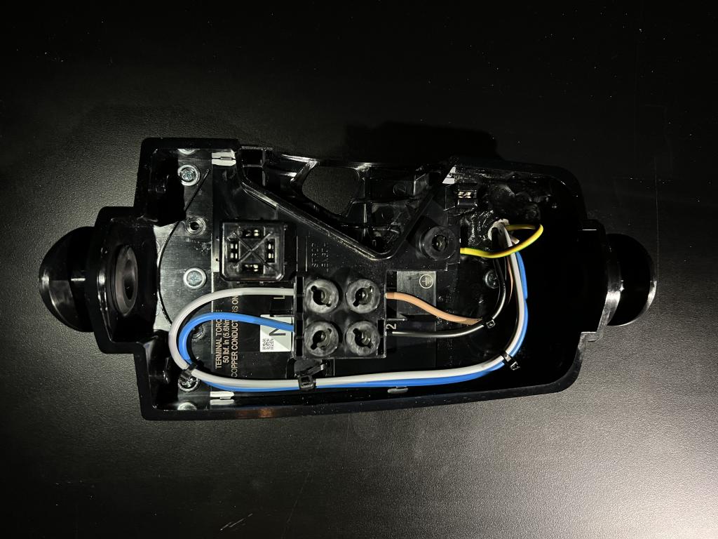

Tesla Wall Connector Gen3 Ansluten med 3-fas, ser ut som enbart 1-fas. Någon som vet varför det ser ut som det gör?
Bilen har inte kommit än, så har några veckor på mig.

Ser ju rätt inkopplat ut. Har du mätt att du har spänning på alla tre faserna? Är det rätt så är det fel inställt av installatören - de skall (om jag fattat rätt) ställa strömgränser i samband med driftsättning

Har kollat med elpenna i laddaren samt i centralen och det är spänning på alla tre faserna.
Då får jag höra av mig till installatören.

Yepp, finns enligt manualen en del saker installatören skall ställa in. Han kanske missade det eller nåt. Trist att få enfasladdning i onödan....

Har varit i kontakt med installatören som sagt att han fyllt i allt han skulle.
Ringde Tesla och fick svaret av dem. Laddaren ändrar automatiskt till 3-fas första gången man pluggar in bilen.

Det var ju en… ovanlig lösning :D
Du får bjuda in någon granne/kompis med elbil och provladda och verifiera att det Tesla säger verkligen stämmer (vilket inte alltid är fallet).
