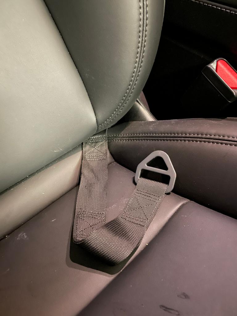

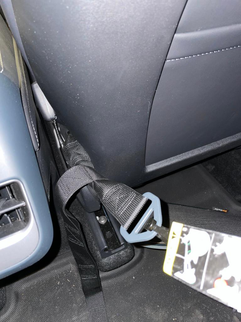

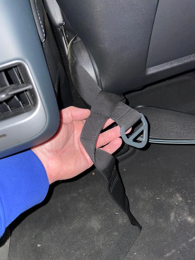

Här är några foton. Inte bästa kvaliteten då det är lite mörkt.electrico skrev: ↑20 mar 2023 12:24Tack på förhand! Det vore jättesnälltTortoise skrev: ↑20 mar 2023 00:57Jag tryckte igenom remmen från framsidan sitsen mellan dynan och ryggstödet nära kanten på sätet. Man får man sticka in handen från baksidan försatt få tag i remmen.electrico skrev: ↑19 mar 2023 21:14Hej! Jag har försökt installera vår nyköpt BeSafe Stretch precis som du beskriver (det är synd att Model Y saknar fästöglor!) men lyckades inte. Hur kan mar fästa remmarna runt framstolen? Jag skulle uppskatta om du har en länk till en video eller liknande. Tack på förhand!Tortoise skrev: ↑06 feb 2023 22:08Vi har en Besafe Stretch vilken fungerar utmärkt.
På MY saknas dedikerade fästöglor vid golvet/vid framstolarnas skenor, men fäster de nedåtriktade remmarna runt lederna mellan dyna och ryggstöd på framstolen. Det är ett av de rekommenderade monteringsätten för många stolar.
Vi har en treåring och hade svårt att hitta en bakåtvänd stol med ISOFIX som klarar över 20 kilo, varför vi bytte till ovan stol nyligen.
Mitt råd är att testa de barnstolar ni har innan ni köper nya. Tycker dock att ISOFIX är klart enklare att montera.
/Two troubled parents
Jag ska se om jag kan fixa foto imorgon (måndag).![]()
Man får pilla lite för att få igenom remmen, men det går ganska fort när man får kläm på det.
Har även funderat på att montera fästöglor som de här:
https://hamphi.com/products/fastoglor-2 ... ukQAvD_BwE
Hoppas det hjälper!

Tusen tack Tortoise! Vilken fantastisk tutorial om installation!Tortoise skrev: ↑20 mar 2023 21:47Här är några foton. Inte bästa kvaliteten då det är lite mörkt.electrico skrev: ↑20 mar 2023 12:24Tack på förhand! Det vore jättesnälltTortoise skrev: ↑20 mar 2023 00:57Jag tryckte igenom remmen från framsidan sitsen mellan dynan och ryggstödet nära kanten på sätet. Man får man sticka in handen från baksidan försatt få tag i remmen.electrico skrev: ↑19 mar 2023 21:14Hej! Jag har försökt installera vår nyköpt BeSafe Stretch precis som du beskriver (det är synd att Model Y saknar fästöglor!) men lyckades inte. Hur kan mar fästa remmarna runt framstolen? Jag skulle uppskatta om du har en länk till en video eller liknande. Tack på förhand!Tortoise skrev: ↑06 feb 2023 22:08Vi har en Besafe Stretch vilken fungerar utmärkt.

Vi nästan lyckades med att trycka igenom remmen från framsidan sitsen men det bara känns inte så fast slutligen. MEN, vi har beställt precis fästöglor från Hamphi som du har rekommenderat och hoppas verkligen att det kommar lösa vårt problem.

Har också tänkt beställa och montera öglor, någon gång när man får tid... Remmen från bilstolen kommer inte bli helt spänd så det borde fungera minst lika bra runt stolen, dock så blir det besvärligare om man vill flytta framsätet eller om man vill montera bilbarnstolen i en annan bil.

Vi har en bakåtvänd britax bältesfixerad i vår model Y. Efter tips från en erfaren kille på Babyland så lirkade jag in respektive rem mellan upphöjningen i golvet (den filtbeklädda) och stolsskenorna som är bultade/skruvade i den filtbeklädda golvdelen. Med en matkniv och lite lirkande kan man pressa remmen mellan skenan och "golvet/upphöjningen" och därmed få två riktigt bra fästpunkter som inte sitter fast i själva stolen och inte heller påverkas om man flyttar fram eller bak den främre stolen. Funkar superbra. Tar jag bort stolen temporärt låter jag dock remmarna sitta kvar då det är lite för mycket meck att plocka bort temporärt.
(Skenan jag ankrar under syns bra på sista bilden i Tortoise inlägg ovan)

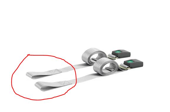

Du skulle inte kunna tänka dig dela en bild? Vore ju trevligt att spara 400 kr (öglor till två stolar), och samtidigt slippa öglor som sticker ut och man kan haka upp sig på.erikrydstad skrev: ↑27 mar 2023 14:08Vi har en bakåtvänd britax bältesfixerad i vår model Y. Efter tips från en erfaren kille på Babyland så lirkade jag in respektive rem mellan upphöjningen i golvet (den filtbeklädda) och stolsskenorna som är bultade/skruvade i den filtbeklädda golvdelen. Med en matkniv och lite lirkande kan man pressa remmen mellan skenan och "golvet/upphöjningen" och därmed få två riktigt bra fästpunkter som inte sitter fast i själva stolen och inte heller påverkas om man flyttar fram eller bak den främre stolen. Funkar superbra. Tar jag bort stolen temporärt låter jag dock remmarna sitta kvar då det är lite för mycket meck att plocka bort temporärt.
Men, det är delen inringad i röd du lyckats lirka in under skenan?

Hej!Jaqob skrev: ↑27 mar 2023 14:16Du skulle inte kunna tänka dig dela en bild? Vore ju trevligt att spara 400 kr (öglor till två stolar), och samtidigt slippa öglor som sticker ut och man kan haka upp sig på.erikrydstad skrev: ↑27 mar 2023 14:08Vi har en bakåtvänd britax bältesfixerad i vår model Y. Efter tips från en erfaren kille på Babyland så lirkade jag in respektive rem mellan upphöjningen i golvet (den filtbeklädda) och stolsskenorna som är bultade/skruvade i den filtbeklädda golvdelen. Med en matkniv och lite lirkande kan man pressa remmen mellan skenan och "golvet/upphöjningen" och därmed få två riktigt bra fästpunkter som inte sitter fast i själva stolen och inte heller påverkas om man flyttar fram eller bak den främre stolen. Funkar superbra. Tar jag bort stolen temporärt låter jag dock remmarna sitta kvar då det är lite för mycket meck att plocka bort temporärt.
Förlåt otroligt sent svar!!! Är bara här inne lite sporadiskt.
Ja det är precis dessa öglorna jag petade in under skenorna. Jag trädde öglan över toppen på en matkniv och lirkade/tryckte in öglan och sen drog igenom remmen under skenan. Lite småpilligt men sen sitter de där som berget
Tror det även skulle funka att ankra så skulle man vilja ha barnstolen i framsätet genom att spänna öglorna ner runt främre sittdynan faktiskt. Funderar på att testa detta för vi behöver snart flytta fram storebrorsan då lillasyster börjar bli gnällig och får åka bak med mamma som underhållning.

Nu har jag lagt en timme på att försöka få remmarna under skenorna. De närmast ytterdörrarna är ”enkla”, men de inre får jag inte igenom. Är verkligen på håret att jag ens får igenom en tunn matkniv. Något trick jag missar, eller är bara att köpa öglor och försöka gå loss torxen?

Jag hade sådana och de funkar men de är väldigt mjuka i metallen.

Ja de hänger med lite, men det är minimalt.
