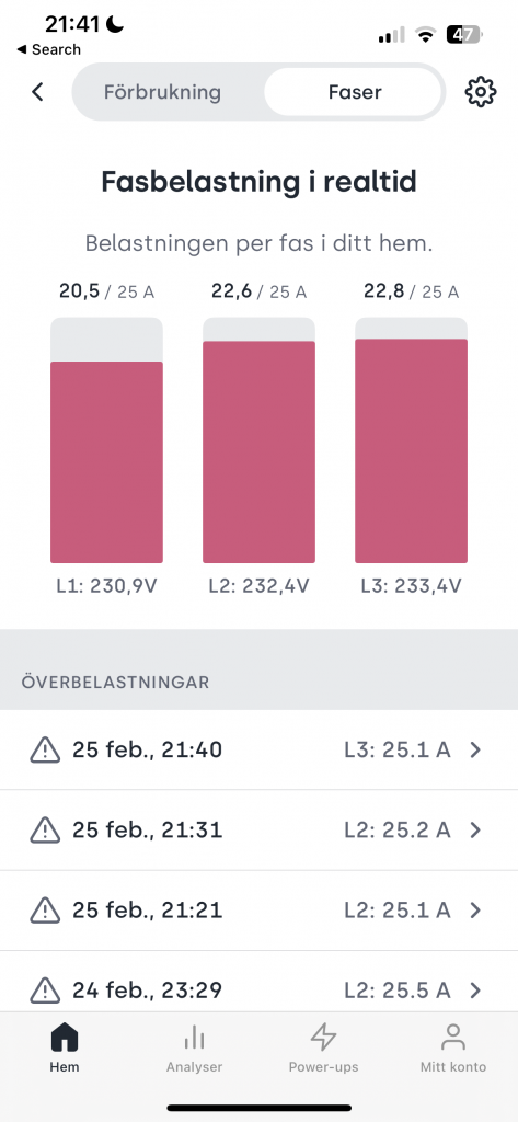

Har precis fått min RWD (första elbilen). Har easee laddbox, och Tibber med pulse, som ju skall agera som lastbalansering.
Har ett gammalt hus från sextiotalet så elen är väl inte tipptopp. Bollar mellan tre appar. Teslas, Tibber och Easee.

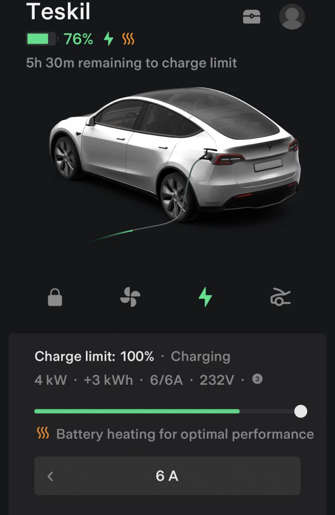

Skall man höra ett väsande ljud när man laddar? Igår när jag laddade hörde jag inte det. Stängde av laddningen nu för säkerhets skull.
Det verkar vara nära gränsen och ibland över. Se bild. Skall jag sänka amperen som den laddar eller annat?

Från laddluckan. Så det kom väl antingen från bilen eller handsken. Vet inte om väsande är rätt ord. Som ett bi ungefär.

Du får kolla på YT eller beskriva bättre om vilket ljud du hör.
Men det låter om bilen när man laddar den och framförallt när den värmer batteriet.

Tack! Jag hade precis börjat ladda. Så kan ha haft ngt med uppvärmningen eller konditioneringen att göra. Men det lät högre än vad det borde göra tror jag. Skall belastningen verkligen vara så där hög sent på kvällen när man inte har annat på? Igår när jag laddade stängde laddningen av några gånger.
Om den slutade ladda så låter det som lastbalanseraren fungerar som den ska :)
Slutade den ladda för du kanske körde igång en diskmaskin/tvättmaskin eller att du har en luftvärmepump som avfrostade sig just då?
