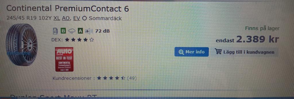

Frågan blir lite omvänd mot vad brukligt är. Finns det någon orsak att inte välja dessa däck till sommaren?
TMS 2020 nov
Re: Däcks val
Det finns tystare däck, snålare, billigare, original... vad vill du ha för svar?

Där gav du väl tre bra orsaker att välja något annat men vad?
Originalen som kom med bilen var bra men kanske inte så långlivade så jag försöker kolla av utbudet
