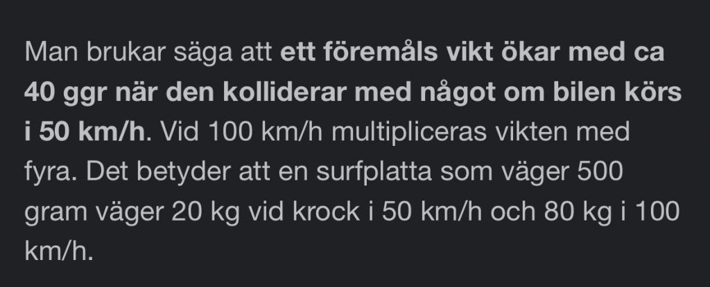

TeslaYalex skrev: 03 mar 2023 06:46
Det där är som tur är falsk matematik. 4×40=160G deceleration är inte överlevbart alls så spelar ingen roll om ipaden slår dig i ansiktet. Hjärnan blir mos mot kraniets insida.
Sant är att rörelseenergin är 4ggr större, men fordonets deformation blir också större, så den faktiska decelerationen blir lägre.
Och för att anknyta till ämnet så är decelerationen riktad i krockens riktning så om man inte först vänder bilen upp och ned och häller bagagets innehåll i taket, och därefter i Blues Brothers style glider i hög fart in i en annan bil med fronten först skulle en hatthylla spela roll. Om den vore tillräckligt stadig och inte bara en plastgardin som i många kombibilar.

tor-ake skrev: 04 mar 2023 07:33
Nja, så kan man inte riktigt resonera. Först bromsas folket i bilen in i (relativt) maklig takt, skyddad av crumple zones, m.m. Sen när du står still kommer iPaden flygande och den bromsas bara in av skallen din. Så G krafterna skiljer sig avsevärt mellan folket och paddorna.
Men i övrigt håller jag med ditt resonemang.

Din beskrivning stämmer, om föremålet befinner sig en bra bit längre bak i bilen. Om t.ex totala retardationssträckan är en meter, och föremålet är mer än en meter längre bak. Annars får Ipad och bakåtvänt ansikte kontakt relativt snart och bromsar in tillsammans. Om vi tänker bakåtvänt barn som håller Ipad i handen på barnarmlängds avstånd.
Mythbusters testade f.ö. denna myt (dödlig näsduksask) och kom fram till att lätta föremål som näsduksaskar (på hatthyllan) visserligen kan orsaka skador men är inte dödliga som myten hävdade. Tunga föremål som bowlingklot, däremot, var inte bra att ha på hatthyllan.
Om man nu har en sådan. Kanske bättre att inte ha en? Kan ju vara frestande att lägga saker på den...
