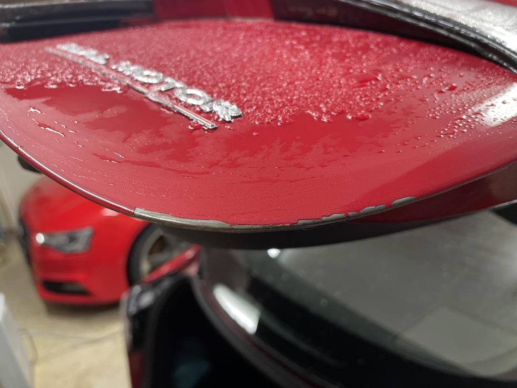

Försökte söka i forumet, men hittade inte någon bra tråd.
Tvättade bilarna igår, trodde först att det var skit som satt extra hårt men det visade sig att färgen är på väg att släppa i hörnet på kofferten. Färgen som inte lossnat än sitter riksdåligt.
Någon som haft samma problem?
Gissar att Tesla inte har lackeringsverkstad.

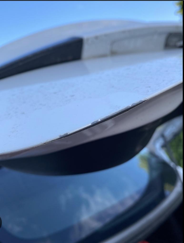

Men du är inte ensam om lacksläpp där på Model3 iaf:

Kollade lite mer idag och det är koffertluckan som går emot sidan på karrossen så det måste justeras. Det ska finnas ranger nu så jag borde slippa åk 30 mil för det.
Har Tesla ingen egen lackfirma kanske det går få fixat lokalt?

Hade precis samma problem på min Model 3. Luckan tog i kofångaren så det till slut skavde bort lacken på luckan. Såg ungefär ut som på bilderna i denna tråden. Tesla fixade det på garantin - alltså Tesla själva, inte någon utomstående verkstad. Var av med bilen några dagar och fick lånebil under tiden.

kolla så dämppluttarna är rätt justerade så den inte tar i nederkant när man stänger luckan? Så var det på min förra bil; de var iskruvade i botten med påföljande fel. Iofs motorlucka på den så det borde inte vara en issue?

Hade precis samma på min 2019. Valde att betala själv fast Tesla tog det som garantiåtagande. Det är stoppen på bakluckan som är feljusterat från fabrik. För mig kostade det ca 5000kr på lokal lackfirma. Närmaste SC var 60 mil bort enkel väg.

Och, ja det är skador/bortnött lack på motsvarande ställe i karossen.
