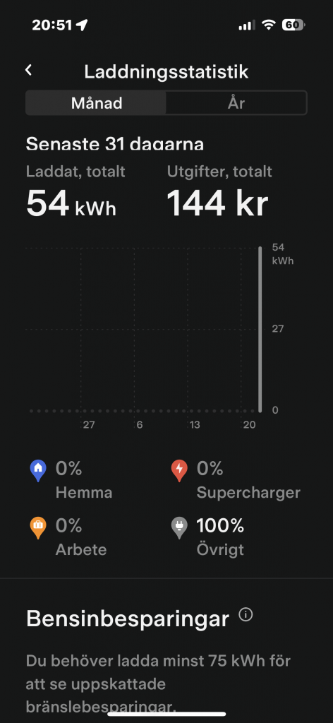

Fått hem bilen idag och laddar för första gången hemma. I appen står det att jag laddat 0% hemma och 100% övrigt. Hur ändrar jag så appen vet att denna är hemmaladdaren? Hittar inte i appen var man kan ändra.

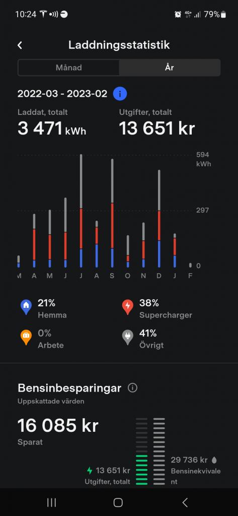

Jag får inte upp statistik på min hemmaladdning. Får endast upp historik på SC.
Har angett hemadress i navigatorn men i appen när jag kollar under plats när jag är hemma så är det grannens hus som anges. Kanske är det som är felet? Eller är det en inställning i laddaren som inte är aktiverad kanske? Har en Tesla Wall Connector gen 3.

Det löste sig genom att jag accepterade delning av data från bilen.
Trodde jag redan hade gjort det med det visade sig att man behövde skrolla ner för att checka för ytterligare två delningsalternativ.

Har kollat skärmen en hel timme och fortfarande inte hittat var man anger sin hemadress. Kollat i navigationen och i instruktionsboken men hittar inte :cry:
Någon som vet?

Tryck på navigera rutan som att du ska skriva in en adress att navigera till. Då dyker det upp ”ange hemadress” därunder. Ska även komma fram ”ange arbete”. Om detta är gjort sedan tidigare så håll in fingret en stund på hussymbolen så kan du ändra hemadress där.
