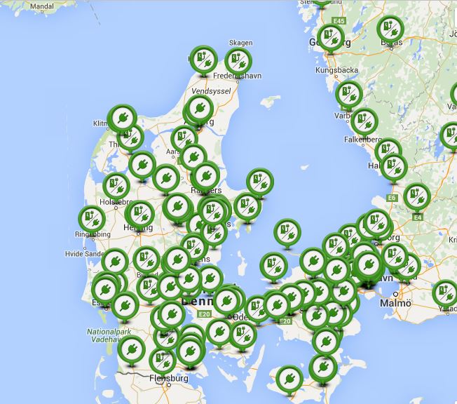

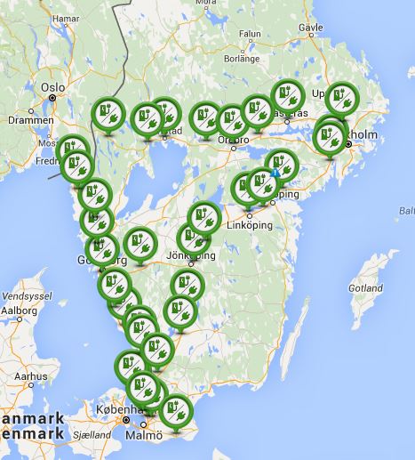

Clever, som är det största kommersiella laddnätverket i Sverige (jag vet inte exakt hur många laddare de har, men bara under 2015 installerade de 35 st), levererar 50 kW DC i samtliga sina laddstolpar.Svenssons skrev:48 kW AC är egentligen inte särskilt intressant med tanke på hur få sådana uttag som finns och att det bara är att glömma att installera ett sådant uttag i ett vanligt hem. Typ 2-kontakt från Mennekes och även vanliga 3-faskontakter har stöd för minst 90 kW AC under förutsättning att kabel m.m. har rätt specifikationer så 48kW AC är inget konstigt egentligen förutom att dessa uttag är väldigt ovanliga.
Bilden här är inte rättvisande eftersom det dyker upp fler laddare om man zoomar in, men deras utbredning syns. De har också ett antal laddare i Jämtland, eftersom de samarbetar med Jämtkraft.
I Danmark har de en gedigen täckning (dock är inte alla snabbladdare):

Det jag pratar om är snabba AC-laddare vilket Clever också visserligen erbjuder. Det är mycket positivt men med tanke på att det finns tusentals 11 eller 22 kW AC-kontakter i landet med tanke på alla trefasuttag som finns så är det inte så många snabba AC-laddare även ifall det håller på att bli bättre. På alla ställen där det finns snabb (alltså mer än 25-30 kW) AC-laddare finns det ju också DC-laddare som är minst lika snabb eller snabbare. DC-laddare har också fördelen att inte begränsas av bilen. Att i marknadsföring säga att man har 48 kW AC-laddare betyder inte så mycket om det inte är en äldre Renault du äger, de flesta bilar kan ändå inte plocka ut mer än 11 kW från dessa.Jerker skrev:Clever, som är det största kommersiella laddnätverket i Sverige (jag vet inte exakt hur många laddare de har, men bara under 2015 installerade de 35 st), levererar 50 kW DC i samtliga sina laddstolpar.
