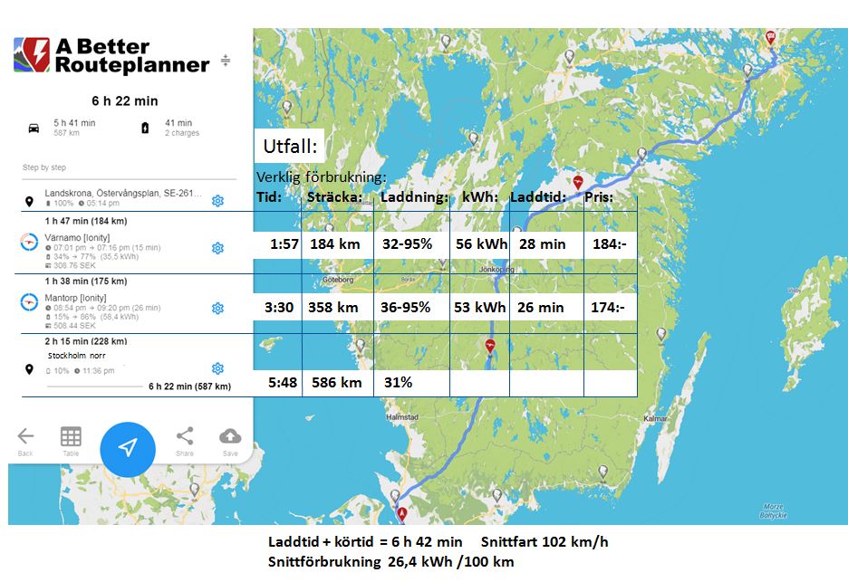

Jag gjorde en test med utfallet noterat nedan.
Stämmer bra för Audi e-tron, jag laddade dock onödigt mycket i Värnamo.

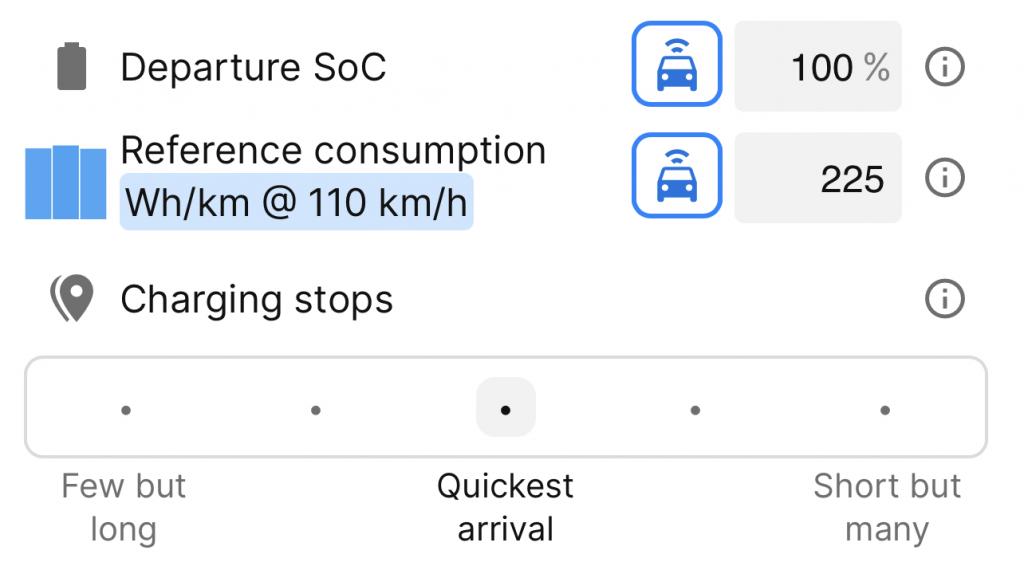

Det finns en inställning i ABRP för detta, jag väljer själv alltid ”quickest arrival”, men vill man ha färre och längre stopp så är det bara att dra slidern till vänster:

Jo, exakt jag har varit inne och pillat på det mesta :lol: handplockat laddningen i Värnamo mm... (jag förmodar att förvärmning till en icke Tesla snabbladdare inte fungerar automagiskt utan något man får starta manuellt....)

Du kan också klicka på önskad laddare och välja "Take a long break here" om du vill äta lunch etc.
