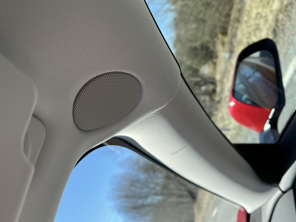

Märkte idag när min sambo körde bilen att det inte är något ljud i de högtalare som sitter i pelarna. Ej heller i de två som verkar sitta framför bakspegeln där varningsblinkers-knappen sitter.
Ska det vara så eller har jag missat något? Eller har tesla glömt koppla in dem….?

Nu har jag en Model S men gissar att det är en diskant-högtalare som då spelar de högsta frekvenserna som i sin tur är de svåraste att uppfatta för det det mänskliga örat när man spelar normalhögt :)

Minns jag rätt så används bara de högtalarna du beskriver om man har ”Immersive sound” påslaget som då ska skapa extra rymd i ljudet.
(Tycker själv det mest ger lite märkliga fenomen och sabbar ljudbilden)

Kolla när bilen står still och låter det inget, lägg ett serviceärende.

Testade nu med immersive sound... Du hade rätt... Annars hörs de typ inte alls, ändå lite galet att en av deras sell points är att de har så många högtalare och så är det inte mycket nytta med alla!
