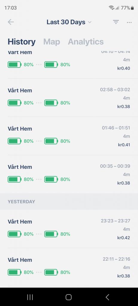

Har en Model 3 LR 2021 och den är inkopplad med en wc gen2, enligt tessie appen så håller bilen på att ladda sig varje timme även om laddgräns uppnådd. Vad håller den på med?
Kalib batteri eller annat?

Känns som om bilen vaknar av något och lika väl laddar lite då

Låter ju som om appen Tessie väcker bilen, eller ngt annat?
Normalt vaknar inte bilen mer än ca en gåbg per dygn..

AAKEE skrev: ↑24 apr 2023 17:43
Kan det vara sentrymode?
Tesla Model 3 LR 2024 blå
Ioniq 28kWh (såld)
Inlägg: 8133
Re: Vad håller bilen på med?
Lophornis skrev: ↑24 apr 2023 19:31
Bilen är konstant vaken om man har sentry på, drar cirka 200W.
Tessie väcker bilen om man inte specifikt konfigurerar att inte göra det.

zorro_nrk skrev: ↑26 apr 2023 12:57
Fast uppenbarligen sover inte bilen. Om inte sentry är på av misstag så är det ngt annat som stör. Det borde vara låga odds på Tessie, precis som de andra tjänsterna.
Ser man på hur epigt Tessie gör kapacitetsberäkningar och degraderingssiffror så skulle det inte ligga långt till att Tessie är orsaken.
