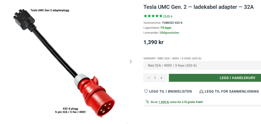

Får man ut 7.4 KW direkt från 3-fas via UMC2 om man använder denna?
https://www.elbilgrossisten.no/products ... 0478858343

Nej.

Det påstår försäljaren.. 1 fas 7.4
(Denne adapteren lar deg belaste opptil 7,4 kW (32A/1-fase) )

Ja, det bör väl funka, det finns ju en blå 32A CEE-adapter som ger 7.4kW.
Sen är det väl iofs ganska ovanligt i Sverige med 32A matning, du får ju sannolikt också en rejäl snedbelastning mellan faserna, men i teorin bör det väl funka?

32A = 7.4? Blå eller som i detta fall röd
Den blå 32a är slut i shoppen just nu men hade ändå varit bättre med denna röda handske och skippa adapter.
(32 A blå adapter - Max laddningshastighet: 7,4 kW)

Är inte denna röda handske grövre än den vanliga 16 A trefas? Ser ibland större röda kontakter för trefas 32 A. De vanliga trefas ger ju bara 16 A /fas, så detta får någon gärna förklara lite bättre.

Jo, du måste förstås koppla in denna i en 32A CEE-kontakt, den är som du säger större än den "vanliga" 16A-kontakten.
Sen finns/fanns det väl någon norsk variant där man typ "bryggade" mellan två faser för att uppnå 7.4kW enfas från 16A trefas om jag inte helt missminner mig? :?

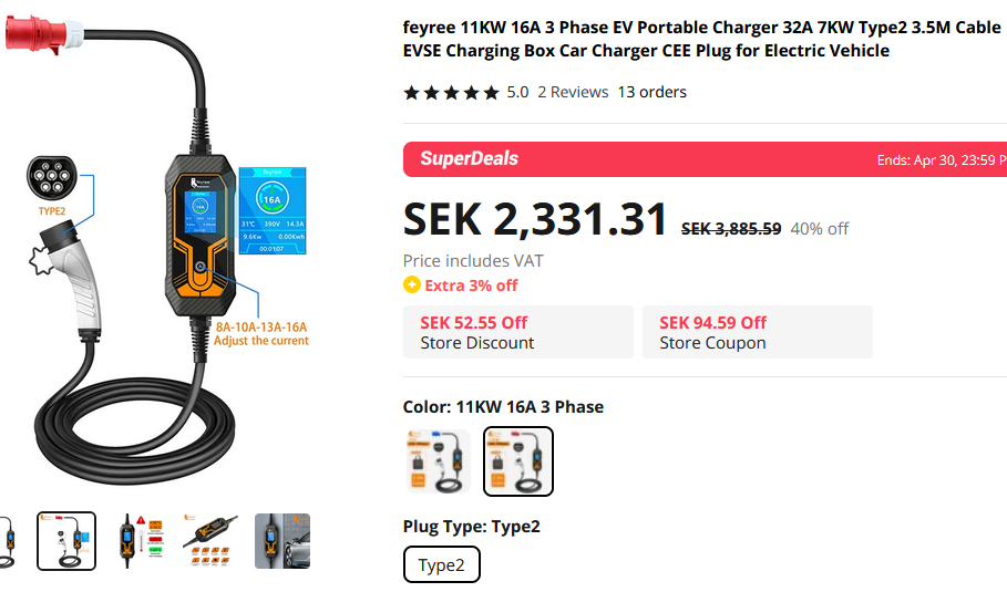

Alternativt köra adapter till blå handske men som sagt är teslas 32a slut om den nånsin kommer in.
https://www.evsolution.se/produkt/go-ec ... cEQAvD_BwE
Priserna på 11 kw har kommit ned rätt rejält också men oklart hur säkra dessa anses vara

Inlägg: 12328
Re: Få ut 7.4 KW från UMC2
Jeltsin skrev: 25 apr 2023 12:49
Jag har inte testat den, men ser ingen anledning till att denna inte skulle fungera.
Det är ju i bilen som laddarna sitter och alla Teslor klarar ju av att nyttja upp till 32 A på enfas (bilen använder ju då två av likriktarna parallellt), som blir 7,4 kW.

Det står i beskrivningen att adaptern är 32 A enfas. Om den kunde koppas direkt till bilen skulle det nog fungera, via typ2. Men kan UMC verkligen ta emot 32 A enfas och skicka vidare till bilen? Trodde den var begränsad till 16A eller mindre.

Från Tesla: 32 A blå adapter - Max laddningshastighet: 7,4 kW
Blå adapter är dock slut i shop.

Ja, det kan den. Det är själva adaptern man sätter i UMC som säger åt UMC vilken effektbegränsning som gäller. (Har inte koll hur man löst det om det är elektronik eller magnet etc.)
När man byter adapter får man även max strömstyrka ändrad.

Fast om det ska gå att ladda med 32A måste väl kabeln vara 6mm2?
Därför den medföljande Typ2 kabeln är så grov. Den är ju klassad för 32A 3-fas just för att klara både 11kW (3x16A) och 7,4kW (1x32A)
Är hyfsat säker på att kabeln till UMCn som följer med bilen är alldeles för tunn för att kunna vara 6mm2, även med bara 3 ledare.
Är skeptisk även efter att ha läst texten på hemsidan.
