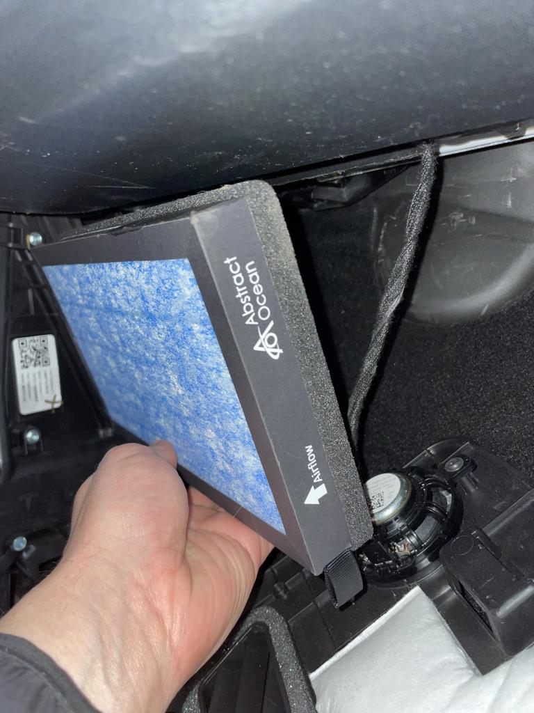

Hej!
Det är dags för mig att byta kupéfilter för min model 3 inför en längre road trip. Denna gång köpte jag HEPA filter (https://teslify.se/products/interior/ku ... la-model-3).
Jag stötte dock på lite problem nu vid installationen. Det står på filtret i vilken riktning luftflödet ska gå. Men det är i praktiken omöjligt att installera den så det blir rätt om det lilla fliken som används för att dra ut filtret sen ska stå på rätt plats (alltså uppåt).
Visst går luften i riktningen mot baksidan bilen genom filtret?
Är det någon annan som har byt till den typen av filter som vet vad som är rätt?
Tack!

Precis, jag tittade på den. Men på filtret jag köpte (som inte är exakt samma som i videon) står pilen för "airflow" åt fel håll. Om jag alltså har pilen som pekar bak i bilen så är kolfilterdelen mot framsidan. Därför blev jag förvirrad. Min gissning är att pilen står bara åt fel håll på filtret men jag tänkte bara dubbelkolla se om någon annan har varit med om samma sak.

Är bägge filtren likadana med fliken på samma ställe tänkte att kanske det finns ett filter som ska sitta under det andra. Dom säger i filmen att det aktiva kol sidan ska vara vänd emot kupén baksidan av bilen. Är nog bäst att ringa firman du köpte det av för att vara helt säker
Re: Installation av HEPA filter för kupén
Tack för svar. Ja, båda är likadana. Jag har kollat på ett antal andra video också och alla har kol sidan mot baksidan bilen. Det var skumt. Jag ska höra av mig till firman i morgon och se om de har koll.defend skrev: ↑27 apr 2023 22:05Är bägge filtren likadana med fliken på samma ställe tänkte att kanske det finns ett filter som ska sitta under det andra. Dom säger i filmen att det aktiva kol sidan ska vara vänd emot kupén baksidan av bilen. Är nog bäst att ringa firman du köpte det av för att vara helt säker

Jag hittade en sida med instruktion och video från filtrets tillverkare: https://help.abstractocean.com/en-US/ad ... &-y-104785
Där ser man att filtret ska användas med kolfiltret "först". Pilen mer "airflow" står därför åt rätt håll på mina filter. Däremot är fliken för att dra ut filtret på fel plats, vilket är lite dumt för att om man installerar filtret åt rätt håll så är den omöjlig (eller mycket svårare) att ta ut igen vid nästa byte.
Jag tror jag ska dra ut fliken och tejpa den igen på rätt plats.
