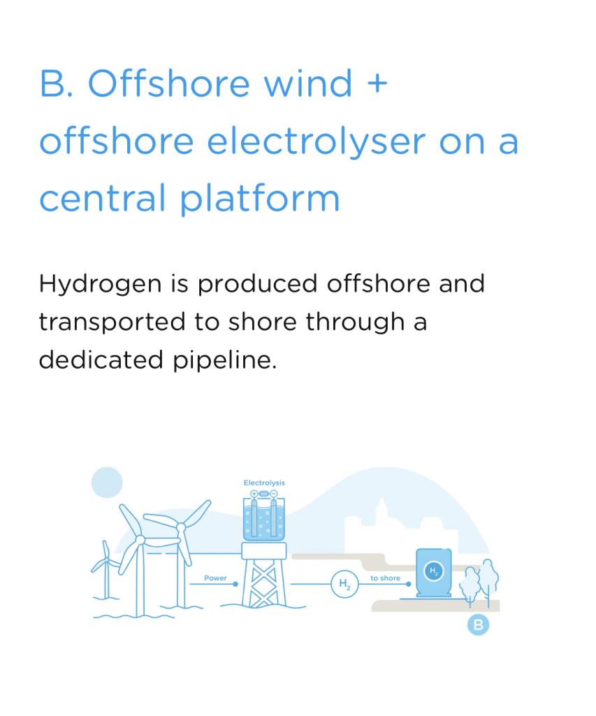

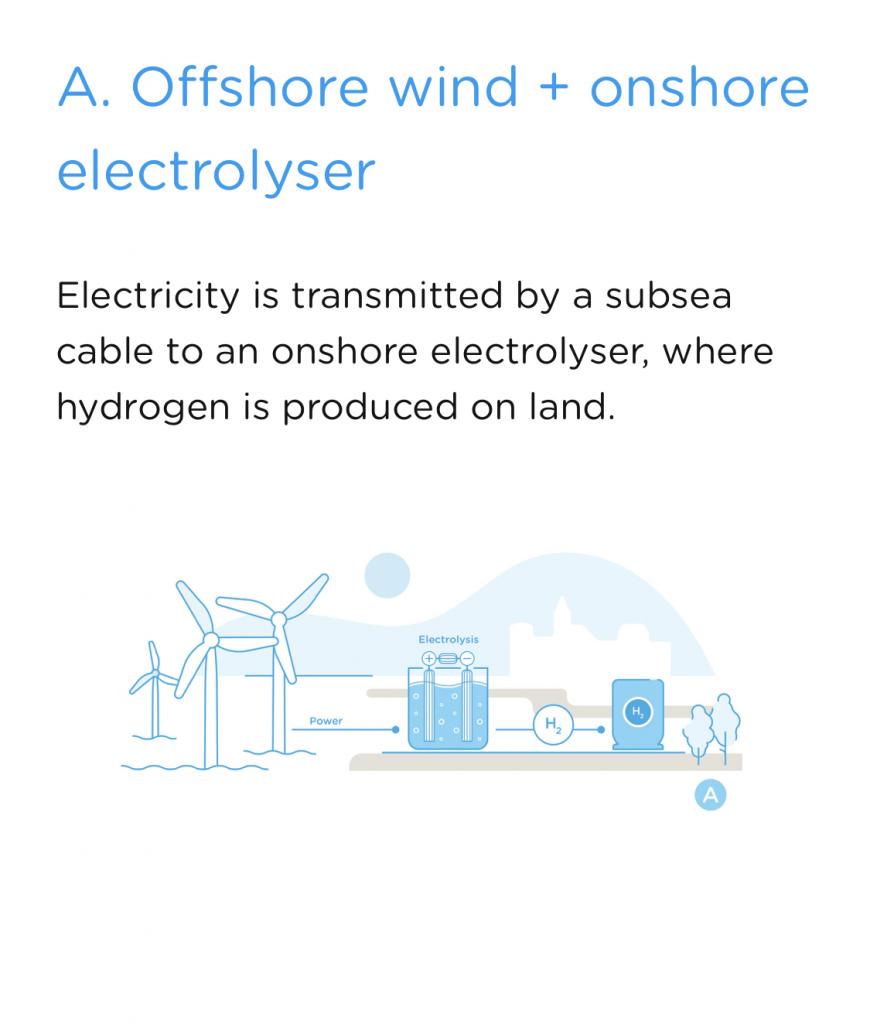

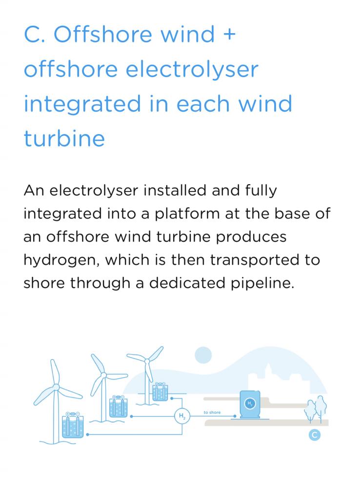

Ramböll är ju inblandade i dessa projekt. De har en del info om de olika alternativen på sin hemsida. Tycker det låter krångligt och dyrt… Förlustsnurrorna har ju börjat inse att priset går mot noll när det blåser.mati skrev: ↑29 apr 2023 07:44Jag kanske missar poängen här, men hur kan en vätgasledning till havs någonsin bli billigare än en elkabel?

Saknas en variant där: att lagra vätgasen lokalt, dvs använda själva tornet som en jättelik vätgastank. Då kan man generera och lägra vätgas när elpriset är lågt eller negativt, samt generera el även när det inte blåser och elpriset är högt. Utan någon ytterligare infrastruktur såsom gasledningar.
