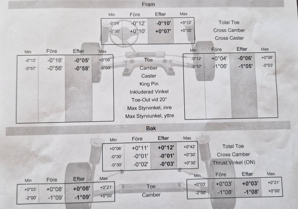

Gjorde precis en hjulinställning på Däckia Sundsvall. Man har tydligen inte fått till camber på varken vänster eller höger sida fram. Ska man tycka att detta är ok eller be dom göra om?
Detta var andra gången jag lämnade in den då de den första gången hade man missat att justera ratten så den var lite sned när man körde rakt. Känns drygt att lämna en en tredje gång...
Era tankar och råd?
Inlägg: 8136
Re: Hjulinställning M3 LR
Det är inte byggt så det går justera egentligen.
Det finns lite spelmån att lossa övre fjädertornet vilket medger lite justering men inte mycket. Det är ju mycket lite ifrån för din bil så det kanske går komma in inom, annars är det bara köra som det är.
