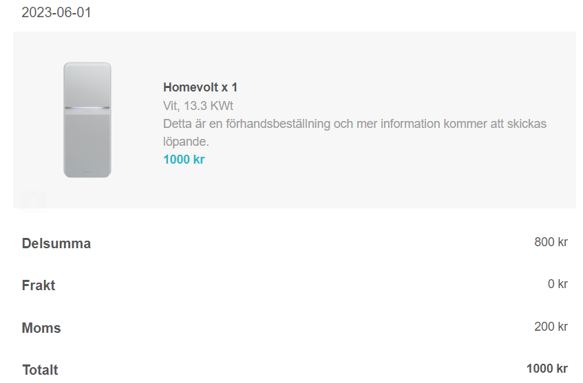

Beställde ett direkt, tänkte försöka få det på detta årets grönt avdrag sen köpa ett till nästa år. Den smarta delen i batteriet verkar riktigt trevligt med öppet API gör att det kommer finnas utvecklare som vill få till smarta funktioner.

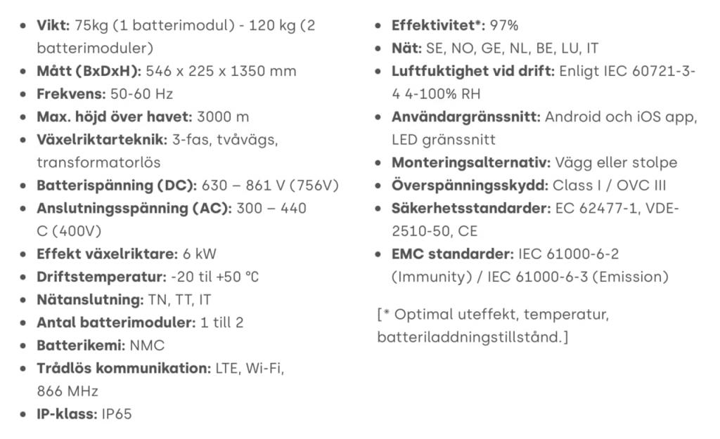

Är det någon som har lite mer info om detta?
Typ hur stor är invertern och är det en en eller tre-fas?

Denna fanns på feber.se

Jag har Huawei växelriktare till mina solpaneler blir den kompatibel med Homevolt?

Enligt presentationen så är systemet helt självständigt och kompatibelt med alla system. Bara grönt avdrag som kräver att man har solceller.

Undra varför de valde NMC och inte LFP? LFP lär väl ge längre livslängd iom att det klarar fler cykler.
Polarium köper av Northvolt som ännu inte har fabriker för LFP?
Annars skriver Polarium så här:
Choosing Between Nickel-based and Iron-based Lithium Chemistries
Nickel-based chemistries and iron-based chemistries have their strengths and weaknesses. Nickel-based chemistries have the highest energy density at nearly 300 Wh/kg (approximately double that of iron-based chemistries) and a high energy throughput to end of life at reduced depth of discharge (DOD), thus providing the lowest total cost of ownership.
Iron-based chemistries have a slightly lower energy density but compensates for this by having higher cell-level safety, higher cycle life (at DOD of 100%), and lower initial capital cost.
https://polarium.com/insights/lithium-b ... echnology/
