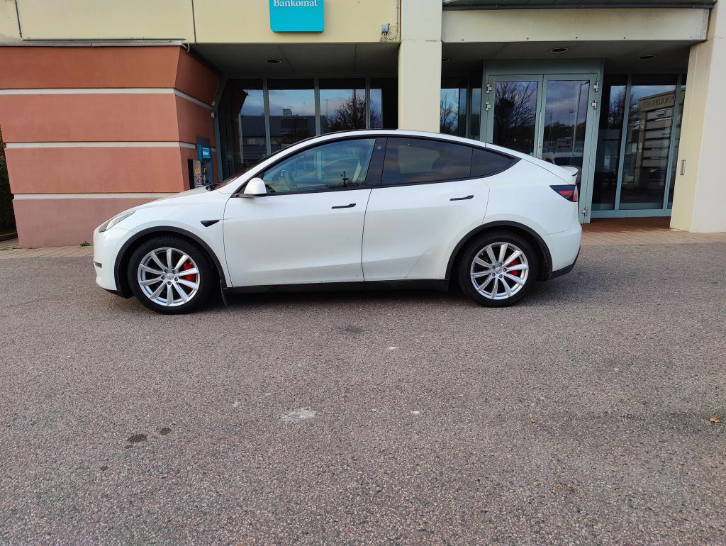

Jag är en sådan där norrlänning som är nöjd med 18" på vintern :D
Så här fett blir det med 225/60-18!
