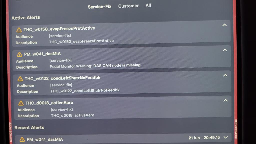

Jag har haft problem med AC i några dagar nu. Det fixades för ett Evap-sensorproblem förra året, men jag är inte säker på om det är samma problem som kommer igen. Tyvärr gick min MS2020 ut ur garantin för bara några veckor sedan  :(
AC:n började plötsligt och efter en nyligen genomförd systemuppdatering blåsa varmluft. Jag försökte stänga av bilen eller mjuka återställa den hundra gånger. För några dagar sedan startade jag AC, och mystiskt nog fungerade det som en charm. Nästa dag gick död igen. Det är så varmt ute nuförtiden att det är värt att berätta.
Jag loggade in på serviceläget och upptäckte att ett aktivt fel uppstod när jag startade AC:n: THC_w0150_evapFreezeProtActive
Kontrollera bilden.
Finns det några tips eller råd om var jag ska börja med för att åtgärda det här problemet och om det är ett vanligt problem eller inte.

De två undre felen verkar vara relaterade med spjällen framför kylarna och utan luftflöde genom kondensorn blir sannolikt förångaren för kall och riskerar att frysa.

Kronberg skrev: ↑22 jun 2023 11:05
Så finns något sätt som jag kan fixa den själv?
