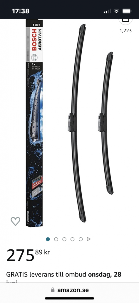

Amazon.se
Bosch A102S
275.89. Köpte där i vintras 👍🏼

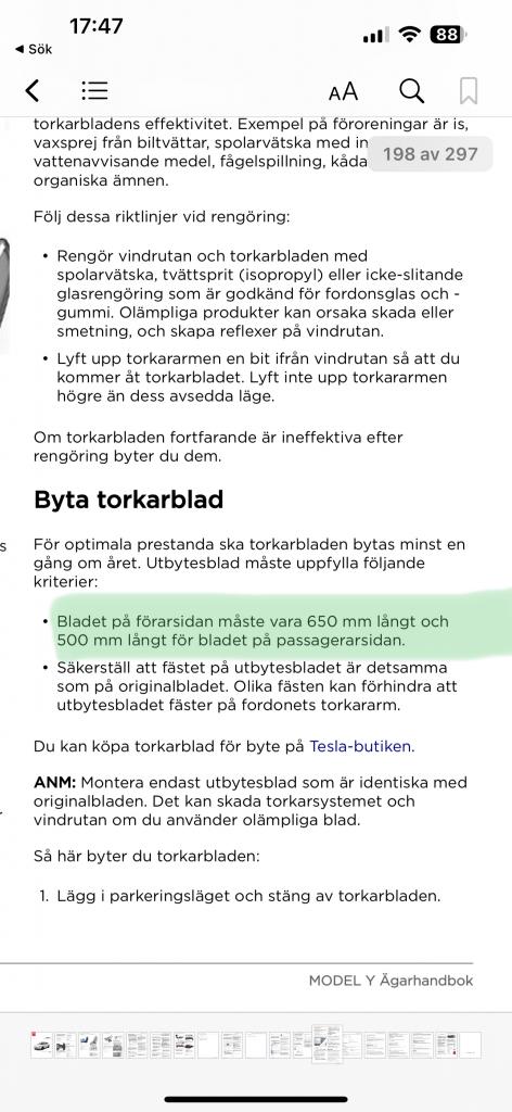

A102S står att de är 600 resp 475mm långa på Amazon.
I bruks för min MY23 står att de ska vara 650 resp 500mm långa. Är det olika till olika MY?

Jag vet. Men de blad som man hittar länkat till Tesla Y är A102S. Jag har själv (i vintras) sökt efter de måtten som står i brux, men hittade inga då.

Enligt manualen ska längderna vara:
https://www.tesla.com/ownersmanual/mode ... 42CE1.html
Byta torkarblad
Bladet på förarsidan måste vara 650 mm långt och 500 mm långt för bladet på passagerarsidan.
Säkerställ att fästet på utbytesbladet är detsamma som på originalbladet. Olika fästen kan förhindra att utbytesbladet fäster på fordonets torkararm.

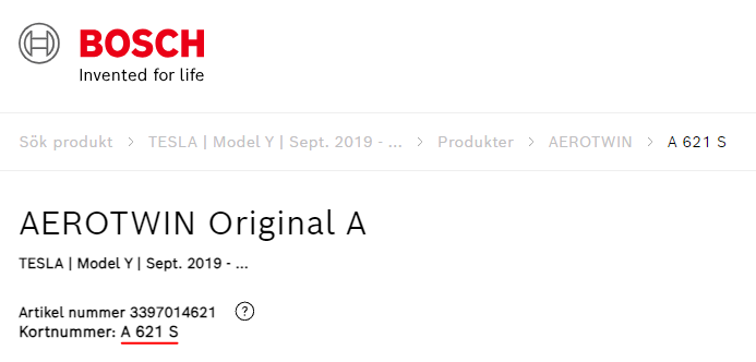

Enligt Bosch ska det vara A621S till Model Y
https://www.boschwiperblades.com/home
AEROTWIN Original A
TESLA | Model Y | Sep. 2019 - ...
Prod no. 3397014621
Short Code: A 621 S
Driver Side
650 mm
Passenger Side
500 mm
AutoDoc och Wipers rekommenderar istället A102S som är 650/475 vilket alltså är för kort. Vilken modell levererar Tesla?

Jag bytte nyligen originaltorkarna mot de som Bosch rekommenderar (A621S) och passade perfekt både med avseende på längd och fäste.
Rekommenderar! :)

A298S är fel, den är 600/500 istället för 650/500 som är korrekt.
Bosch själva anger A621S för MY.
