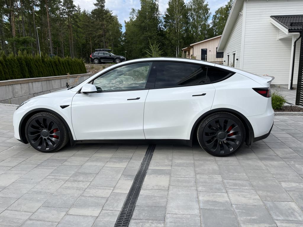

Bra tråd. Funderar på sänka min MY rwd. 20-30 mm hade jag tänkt
Undrar vad Eibach PRO-kit sänker på en rwd?
Någon som vet ?
Model Y svart RWD
Sänkt. Unplugged performance,kolfiber,röda ok

Det är samma fjäderkit för LR och P, och P är 15mm lägre från fabrik, därav blir det inte riktigt 30mm på P.
För RWD så verkar det sänka 25mm fram och 30mm bak enligt amerikanska siter.

Hr 40-50 mm blir för mkt
Model Y svart RWD
