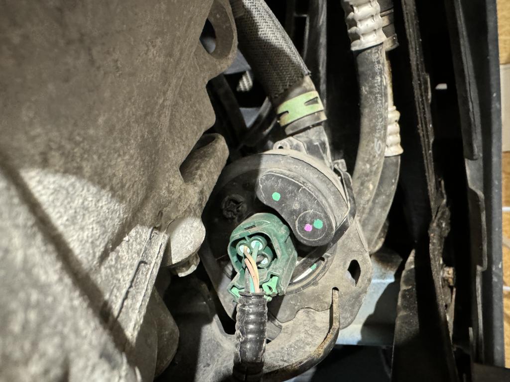

Luktade titt som tätt "blöt hund" i min lilla Zoe.
Forskade lite och märkte att mattan på passagerarsidan var helt genomdränkt.
Sen fann jag denna:
Jepp, röret på passagerarsidan var helt igenkorkat. Lite bök att få bort alla lister, plast och torkararmar men ändå hyfsat lätt jobb.
Spolade rent med trädsgårdslang. Nu skall det förhoppningsvis vara torrt och luktfritt framöver. :D
Dafro

taliz skrev: 21 jul 2023 15:12
Sen fann jag denna:

Var ju liknande problem för Tesla också där vatten kom in via HVAC-systemet, Tesla fixade det iaf rätt snabbt med någon ny del.

Det där problemet har ju Renault varit drabbad av bland annat på alla kangoos (inte nya).
Re: Franskt bilbyggande...
Blipblop skrev: 21 jul 2023 16:19
Verkar vara standarddesign på Renault. Så drabbar också Clio, Megane å allt vad de nu heter.
Undra om det är samma även på nya elektriska e-tech megane?

Blås bort skräp med tryckluft, innan ni börjar använda vatten vid biltvätt.
Vänta inte tills skräpet förmultnat till jord!
Bl.a. i tvätta själv hallarna hos OKQ8 finns tryckluft.
Jag trodde att jag var dålig på att dammsuga och damma, men det där var värre.

Går inte att blåsa bort detta då det samlas under paneler som måste monteras bort.

Du tror inte på mig!
Skall jag bli tvungen att filma nästa gång jag rengör Mademoiselle?
Om skräp har kommit in, så kan det komma ut också. Med hjälp av tryckluft.
Väntar man tills det förmultnat till jord, så blir det knepigt.

Har du monterat bort panelen så du verkligen sett hur det ser ut under?
Toppen av dräneringsröret sticker upp en bit by design, sen är det ett litet hål i det på sidan för att vatten skall kunna komma ner där.
Att försöka blåsa rent utan att montera bort panelen är som att försöka blåsa rent en tekanna på 1m avstånd.. du måste så att säga ner i tekannan för att blåsa ur den...

Det där är så sjukt! Har hänt på samtliga Renault jag ägt. En Megane jag hade var under garanti så den tog jag till märkesverkstaden. Det fanns en officiell servicelösning, med kod och allt, som bestod i att borra upp större dräneringshål. Ändå fortsätter de bygga bilar med samma problem 15 år senare :D

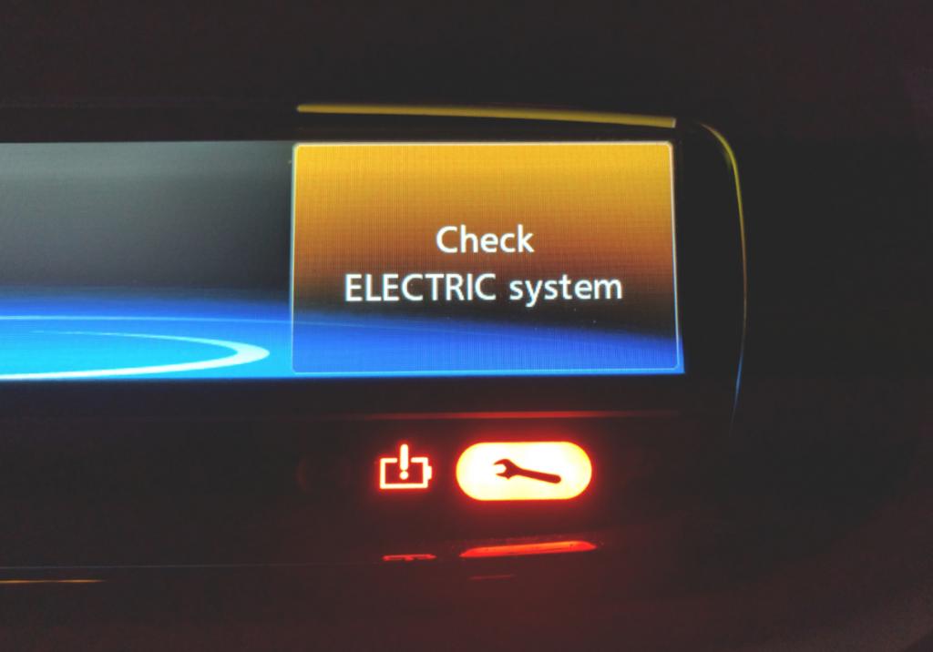

Går den igenom besiktning med detta tro?
Hade den förövrigt på service hos Hedin. När jag hämtade ut den konstaterade de "du har ett fel på bilen". Jo tack, är det inte sånt ni kollar på service.... nejdå, då måste den in på separat felsökning. :roll:

taliz skrev: 24 nov 2023 21:07
Möjligtvis om besiktningsteknikern ser det som en direkt uppmaning till honom/henne, inte har en aning om hur man gör, och därför inte låtsas om det (för att slippa framstå som dålig på jobbet).

iAkita skrev: 24 nov 2023 21:13
Har försökt googla lite. Tyckte infon på bilprovningen kunde tolkas som om det var något som kunde öka utsläppen så blir det underkänt. Men det är ju en elbil...
Vissa andra säger att alla allmänna "motorrelaterade" felkoder leder till underkänt.
Är det inget som påverkar säkerhet eller utsläpp kan jag tycka det fel att underkänna.
Servicefolket sa att felkoden indikerade möjligt problem med vattenpump...

taliz skrev: 24 nov 2023 21:17
Återkommer meddelandet? Jag fick det några gånger på min Zoe men då var det bara att stänga av bilen och låta den stå så försvann det. Men det var ju ett tag sen.

iAkita skrev: 24 nov 2023 21:19
Ja tyvärr poppar det upp vid varje start. Har provat ladda 12v(som verkar vara vanligt fel), men det är nästan nytt och ger bra med kräm. Har provat låta den stå utan 12v också.
Som sagt felkoden indikerade tydligen fel på vattenpumpen. Kan bli dyrt, på ett sätt bra för då kanske försäkring + självriskförsäkring tar det.
Ska se hur det ser ut i säkringsboxen...

taliz skrev: 24 nov 2023 21:31
Segt. Tyvärr har jag inget lösningsorienterat att bidra med, men på min Zoe-tid fanns det en riktigt aktiv och kunnig grupp människor på speakev.com som gärna hjälpte till med problemlösning. Bland annat de som utvecklade CanZE appen långt innan det fanns något annat att tillgå. Jag vet inte hur det ser ut numera, men du kan ju iallafall prova fråga där: https://www.speakev.com/forums/renault-zoe/
Hoppas det löser sig för dig iallafall.
OT: Jag kollade in lite snabbt när jag letade upp länken och det är lite roligt att de fortfarande har 100-mile club som nålad tråd. Det var tider det, när man var stolt över att man kommit mer än 100-miles på en laddning (och inte körde Model S).

Jo har läst en del där. Köpte en obd-adapter också, och kan koppla upp med CanZE. Men typiskt nog funkar det inte att läsa DTC med iOS, kräver android-versionen och det känner jag ingen som har. :(
Nåja, service gav iaf en indikation vad som kan va fel. Får se hur mkt jag orkar böka med det själv.

taliz skrev: 24 nov 2023 21:53
iAkita skrev: 24 nov 2023 21:46
Är standard på franska ICE bilar alltid någon varningslampa som lyser, kul att se att de håller på de franska traditionerna
Jag har faktiskt funderat lite över att typ tejpa över den delen av displayen. :lol:

taliz skrev: 25 nov 2023 10:21
niklas12 skrev: 24 nov 2023 22:13
Ungefär som att höja volymen på stereon när man har konstiga ljud som klonk osv :lol:

Om du är säker på att vattenpumpen är kass är det inte jättesvårt att byta. Problemet är luftningen utan diagnostikmjukvara. Kan vakuumsuga och skjuta på kylväska om du har verktyg för det. Ser ut att vara en fyrpolig kontakt, för övervakning/varvtalsstyrning?
Vänster fram ovanför skyddet under motorn sitter pumpen.

gasgaraget skrev: 27 nov 2023 22:02
Hej.
Så länge den funkar utan problem får det nog vänta tills i vår.
Tejpade över de irriterande varningslamporna tillsvidare. :lol:
