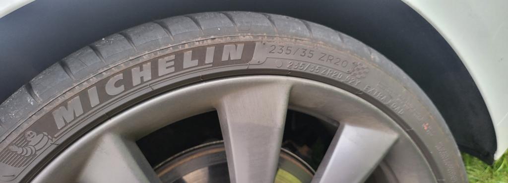

Och däcktrycket? Vad låg det på för kalla däck?
- Inlägg: 8342
Re: Väghållning model 3p
Eller först bara kolla att hjulinställningen är korrekt på ngt välrenommerat ställe...Mr Tesla Gbg skrev: ↑29 jul 2023 19:45...] Däcken nämns det också om att man upplevs skillnad på så får nog prova däck, fjäder, krängningspacket. [...
Men först vore det som sagt intressant att veta vad däcktrycket låg på för kalla däck...
Mina däck.
