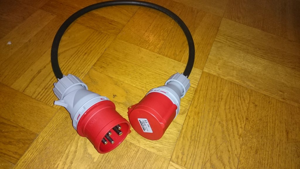

Kablage
32A > 16A CEE 290.- SEK
Inte avsäkrat, användes endast till saker som inte drar mer än 16A.

Säkert väldigt användbar, men problemet är att när det blir ett fel på saken som bara drar 16A, så kan det mycket väl gå 32A igenom sladden in till den felande 16A saken. Då kan både sladden och själva saken gå varma och risken för eldsvåda är uppenbar. Dessutom tror jag att försäkringsbolaget i ett sådant fall inte är så pigga på att betala ut ersättning.drakbane skrev:32A > 16A CEE 290.- SEK
Tror det är dum-snålt att köra med en olaglig hemmabyggd sladd med tanke på riskerna och konsekvenserna, när en riktig och godkänd övergång med säkringar bara kostar 500:- mer.

Tex en sån här:LarsL skrev:Med en 16A säkring emellan så skulle det väl vara ok.
http://www.conrad.se/CEE-%F6verg%E5ng-I ... &pi=554195
- Inlägg: 6870
Re: Kablage
Det är det jag menar.ovelundkvist skrev:Tex en sån här:LarsL skrev:Med en 16A säkring emellan så skulle det väl vara ok.
Köper man en bil för 1,5 mille så har man nog råd att lägga ut 500kr extra för att slippa att använda laddutrustning som är farlig och olaglig.

Jag har den övergångslådan av Malmbergs. Har dock aldrig testat den ännu. Det var Herr X missöde på båten till Polen som fick mig att handla. Jag vill aldrig vara utan adaptrar/kablar om det ges tillfälle att kunna ladda

Jag köpte övergången från Conrad.se som nämns ovan.
Fungerade utmärkt de fåtal gånger den behövts.

Intressant - men jag har ännu bättre anledning än när jag saknade 32A-adapter på båten (då fick jag ju ändå laddat med Schuko under natten): En gång bodde jag på hotell i Gävle och när jag kom dit så var batteriet nästan tomt. I hotellets parkeringsgarage var det enda som fanns 32A trefas men jag kunde inte ladda på grund av saknad adapter. Fick stå i två nätter utan laddning istället och till slut åka till Superladdaren i Gävlebro och ladda 45 minuter innan jag kunde börja köra hemåt. Så nu ligger 32A->16A-adaptern från Conrad i bilen!Elektrokungen skrev:Det var Herr X missöde på båten till Polen som fick mig att handla. Jag vill aldrig vara utan adaptrar/kablar om det ges tillfälle att kunna ladda
Jag har nu 32A->16A-adapter, ChaDeMo-adaptern och en typ2-kabel i bilen, och det är efter 3000 mil det enda jag någonsin behövt (utöver UMC:n).

32 A röd trefas kan man inte koppla in Teslan direkt i, dubbelladdare eller inte. Det är en annan storlek på kontakt än den 16 A man får med bilen.Designer skrev:En el-okunnig undrar
- kan man inte koppla in Teslan på 32 A uttag om den inte har dubbla laddare utan denna omtalade konverteringsbox
- ska man köpa en 3-fas förlängning sladd som klarar 32 ampere för att vara säker på att
sladden inte blir varm vid 16 A laddning ?
- om man har en 400V16A sladd, spekar det roll om den är 5x1,5 eller 5x2,5
undrar blivande Tesla ägare ? Februari !?
Så om du menar att en förlängningssladd som klarar 32 A även har kontakter för det så är svaret nej. Du kan bara använda 16 A-kontakter, om du inte har övergångar eller laddbox som klarar 32 A-kontakten.
- Inlägg: 6870
Re: Kablage
Du kan inte ladda bilen med 32A från ett vanligt 32A uttag även om du har dubbelladdare. UMCn begränsar strömstyrkan till 16A. Det enda som övergångsboxen möjliggör är att kunna koppla in UMCn och ladda med 16A från ett 32A uttag eftersom uttagen har olika storlekar.Designer skrev:En el-okunnig undrar

Har du dubbelladdare och vill ladda med 32A så måste du göra det via en separat laddbox för 32A med tillhörande sladd, eller med hjälp av ett Typ2 uttag och sladd.
Du behöver inte ha en 32A sladd för att inte riskera värmeutveckling vid laddning med 16A. En 16A sladd av god kvalité och med kontakter i bra skick är fullt tillräckligt för att ladda med 16A.
Om du har en 400V 16A sladd med 5x1,5 ledare så är det ett farligt hemmabygge. Släng skiten omedelbart skulle jag vilja säga. Minsta kabelarea för 16A är 2,5mm2.

Till 16A kontinuerlig belastning skall man använda 2,5 mm2 oavsett om det är 3 ledare vid enfas, eller 5 ledare vid 3 fas.Designer skrev:En el-okunnig undrar
En kortare tid skulle det funka med 1,5mm2. Tex om du kör nåt som körs i korta pass mindre än halva tiden, Tex en kap, men inte med värme eller laddning som drar full effekt timmar i sträck. Det är värmen i kabeln som blir problemet. Så bra kyld kabel kan förbättra läget, medan dåligt kyld, hoprullad försämrar läget. Ha alltid kabeln så utrullad att luften kommer åt.
Via den röda pluggen kan Teslan max nyttja 3 x 16A, Högre ström vid AC laddning kräver dubbelladdare och Mode 3 typ 2 anslutning.
Precis som Bylund skriver passar 16A CEE inte i 32A CEE eftersom 32A kontakten är större. Där behövs en övergång. Eftersom UMC är gjord för max 3 x 16A så är det bra med en säkring i adaptern.
Det diskuteras ju en del om man behöver säkring eftersom lasten inte blir mer än 3x16A.
På 230V dimensioneras kabeln ofta efter lasten, inte uttagets ström. På 230V går det att med i sig godkända produkter att få ihop skarvsladdar på 0,75mm2 till last och uttag på 16A vilket snart kommer att brinna upp.
Om det är farligt eller inte att strunta i säkringen beror på hur bra strömbegränsningen är i UMC - Teslaladdaren. Korslutningsvillkoret uppfylls förmodligen så länge man inte skarvar sig väldigt långt utan nöjer sig med UMC plus 10m skarvsladd. Det verkar svårt att motivera att det skulle vara tillåtet även om det i princip är samma sak som man gör på 230V enfas. Jag kommer inte chansa utan skaffar mig en 32A -16A med säkring. Den kommer i nästa vecka.

Fast kommer du bara koppla in bilen till adaptern 32-16A så är ju risken ganska liten även utan säkring om sladden är 6mm^2, alltså godkänd för 32A. Det enda som eventuellt kommer överlastas, även om det är otroligt, är ju kontakten CEE 16A. Jag tror, men vet inte, att Teslas UMC har värmebrytare i sin kontakt också så det borde vara ett extra skydd. Men naturligtvis kan ingen rekommendera den här kopplingen eftersom den är olaglig, någon skulle ju kunna få försig att använda din adapter till något annat tex.
