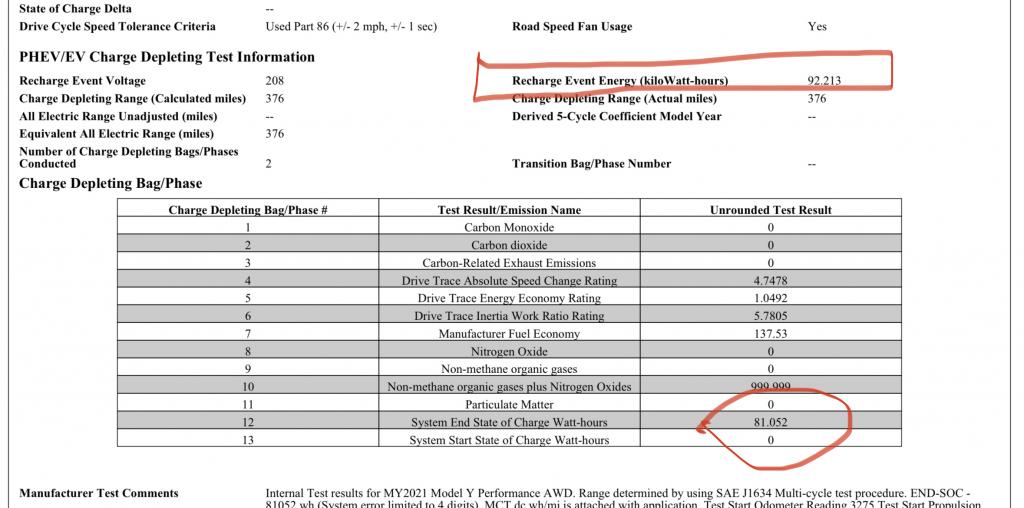

Exempel från EPA-testet i USA.
Laddningen drog 92.213kWh.
Förluster från laddning till levererad energi ur batteriet = 12.1%
Alla förluster är inte i laddning, utan en viss förlust finns tex i att batteriet blir varmt under urladdning (körning). Men 12.1% är den totala förlusten. USA använder i huvudsak enfaslösningar och laddar nog oftast inte med 11kW.
Långsammare laddning ger högre förluster då bilen är vaken vid laddning och förbrukar ström.
Jag har mätt kring 10% förluster från elmätaren (separat inköpt för WC och godkänd för debitering av el), jämfört med bilens nominal remaining och även med förbrukad ström under körning.
Bilen förbrukade 81.052 kWh mätt met extern noggrann testutrustning.

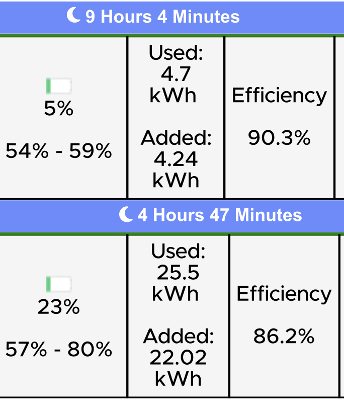

Skillnaden mellan att ladda med halva effekten 5.5kW och 11kW är i storleksordningen 5% mer förluster.
Kostar elen 1:- måste du ladda 5000kWh för att spara 250:-
Förlusterna är överlag små.
Sentry drar cirka 5kWh per dygn så där är största besparingen om man kan avvara säkerheten.
I övrigt är nog kostnaderna ganska små för förlusterna framförallt relativt sett.
-Ladda med högsta AC-effekt (11kW för Tesla) ger lite mindre förluster, problem principiellt ladda med den högsta effekt man kan utan att säkra upp eller betala en högre effektavgift.
-Hålla laddningsnivån i vart fall under 80% då bilen inte ska köras långt självurladdningen är betydligt högre >80%
-Bara använda Sentry där man tycker det är motiverat. Detta ger den absolut högsta besparingen på årsbasis). Det går 1800 kwh på ett år om bilen har sentry 24/7 och inte körs.
