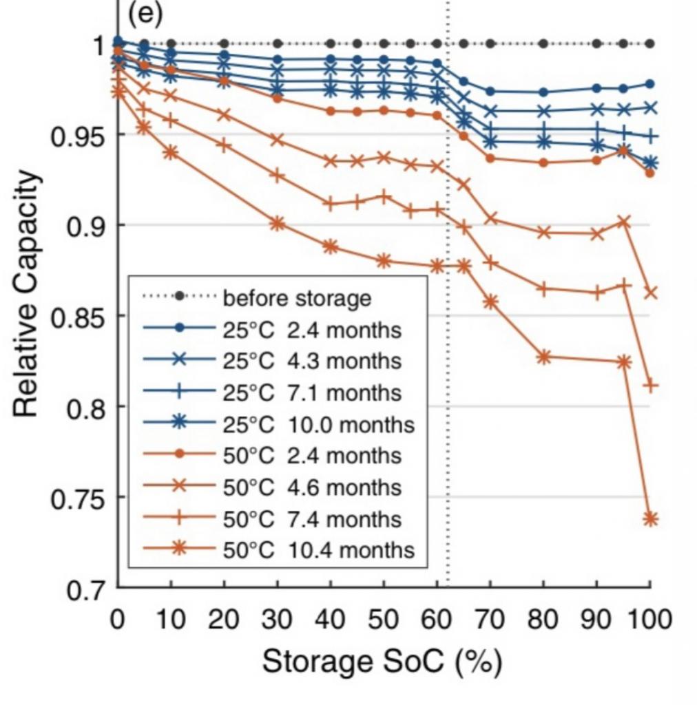

Inlägg: 6754
Re: Rekommenderad laddgräns
Ju lägre SOC desto bättre. Principiellt i alla fall.
Däremot är det lite platåer som ger ganska lika degradering. Från ca 60% till 30% är calendar aging väldigt lika för NMC.
Bilden på NMC, LG M50 som sitter i klassas oftast som ett NMC811 men innehåller 4% Aluminium, så NCMA om man vill.
Det finns inga åtkomliga calendar aging-grafer på NCMA eller LG M50, utom en privatperson som testat som jag gjort fast på LG M50.
Han kör bara 50 och 100% och det är cirka halva degraderingen vid 50% mot 100 vid 25C. Stämmer med förväntningarna, så vi har inga data på att anta att LG M50 Skulle fungera annorlunda.
